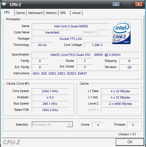

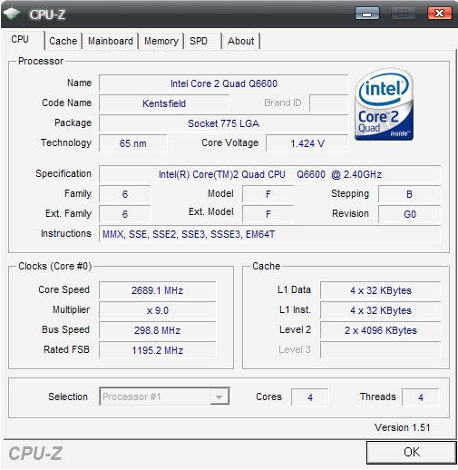

    Poziom 41  
    Screeny ze wszystkich zakładek CPU-Z poprosimy.
  • #6 6559029
    kola_28
    Podkręć go jak możesz max i wtedy daj screeny z CPU-z

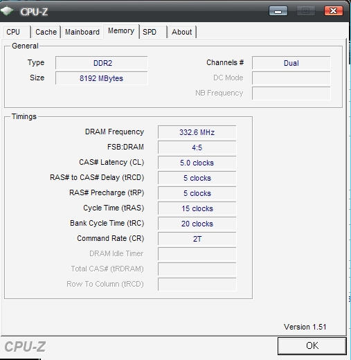

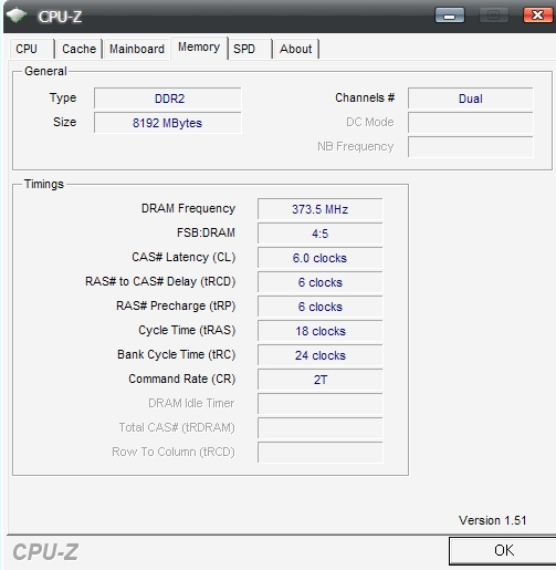

  • #7 6559220
    M&C
    Q6600 problem z podkręcaniem
    Zmieniłem w BIOS'ie taktowanie RAM na 333MHz. Ustawiłem też ręcznie pozostałe taktowania RAM, napięcia RAM i Procka
    Nie jest to stabilne ustawienie. Wytrzymuje w stresie ok. 1 min. (temp. 65*C; chłodzenie Scythe Mugen)
  • #8 6561038
    DollarMan
    Jakiś słaby ten twój RAM jak przy takiej częstotliwości robi tylko CL5
    Szukałem jakichś opinii o tej płycie ASRocka i natknąłem się na identyczny temat na konkurencyjnym forum. Temat założył użytkownik "fenikspl", ale widać, ze nie doczekał się żadnych odpowiedzi.
    Moim zdaniem pamięci masz jakieś słabe. Spróbuj wyciągnąć trzy kości i pozostaw tylko jedną, wtedy spróbuj podkręcić i podaj efekty.
