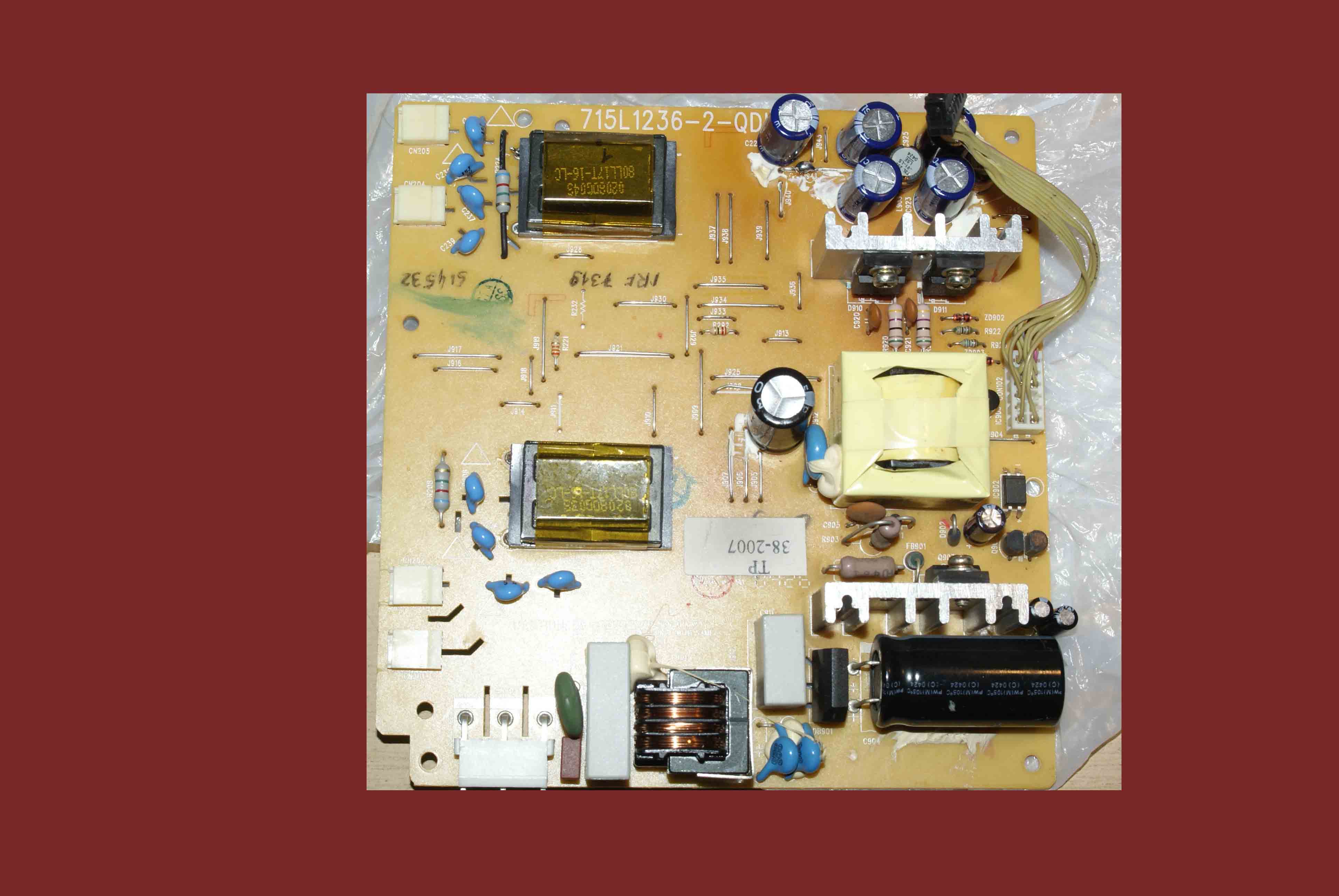

  • #8 6609981
    andwan
    Zgodnie z obietnicą zał.wygląd płytki z przetwornicą i inwerterem.
    Na stronie druku usuniete są trzy tranzystory,które są całkowicie pozwierane i stanowią dalej tajemncę.Przypominam ich typ to 7EsNI. Być może ta mała literka w opisie to cyfra 5.
    Może ktoś coś wie na temat tego inwertera lub posiada schemat tego cuda.

  • #9 6635527
    jjjonasz
    7E to symbol elementu , małe coś to chyba chiński znaczek, logo, reszta oznacza date,,serie
    7E w obudowie SOT23 to
    N-Channel Mosfet 2N7002 60V/115mA/7,5mom
    Zamienniki z odzysku: symbole 702, V02, S72, K72
  • #10 6669050
    andwan
    Dopiero teraz zabrałem sie za monitor i jeszcze raz wielkie dzięki za info o tranzystorach.Zakupiłem nowe,zabudowałem i jest pełny sukces.Monitor pracuje prawidłowo są wszystkie regulacje.Jedna rzecz mnie tylko nurtuje.
