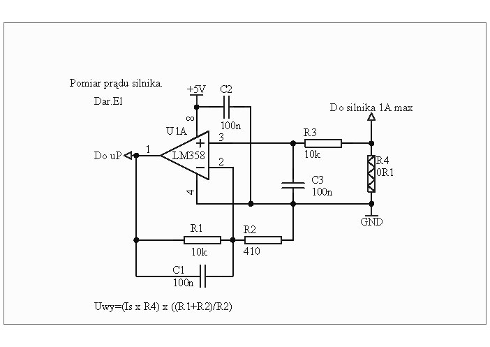

    Witam, tak jak w temacie chce zrobić pomiar obciążenia silnika prądu stałego na Atmega32 z wykorzystaniem 10-bitowego przetwornika ADC w jaki jest wyposażony ten uC. Główny problem to nie bardzo wiem jak napisać program do pomiar napięcia na rezystorze obciążającym.
    Pomiar obciążenia silnika elektrycznego polega to na tym ,że silnik łączy się prądnicą i w trakcie obciążania prądnicy rejestruje się prąd i napięcie obciążenia prądnicy . Moc wyliczoną z tych parametrów należy powiększyć o odpowiednią wartość uwzględniającą sprawność prądnicy i jest to moc na wale silnika.
    np. jeżeli sprawność prądnicy wynosi 97% , to moc na wale silnika będzie równa P=UxIx1.03 [W] gdzie U,I to prąd i napięcie obciążenia prądnicy.
    A teraz jak chce to zrealizować:
    Pomiar bedzie odbywał się za pomocą układu który znalazłem a elektrodzie jakiś czas temu.
    [Atmega32][C] Pomiar obciązenia silnika dc
    Dzięku temu będę miał pomiar napięcia, znając jego wartość i mają wartość rezystora (w tym przypadku 100ohm 1%) wyliczę prąd. Podstawiając do wzoru wartośc obciązenia będę wyświetlał na LCD(2x16)
    Wydaje mi sie ze koncepcja rozwiązania tego przypadku jest dobra.
    Z wykonaniem tego od strony technicznej nie będzie problemu gorzej jest od strony programowej i w tej kwestii prosiłbym o pomoc. Wszelkie wskazówki mile widziane :)

    Twój układ jest poprawny ale do celu pomiaru prądu na silniku musisz go zmodyfikować, pomiar prądu jest mocno zaszumiony i wartości kondensatorów w filtrze nie będą wystarczające.
    Pierwsze co mogę zaproponować to dziesięciokrotne zwiększenie rezystorów w sprzężeniu i filtrze na wejściu, kondensatory też dałbym większe, obecnie 1uF możesz dostać w SMD więc nie będzie kłopotów z wymiarami.
    Druga sprawa to wzmacniacz, ten zaproponowany nie jest RtoR więc w zakresie niskich prądów nic nie zmierzysz, ponadto nie jest on zbyt stabilny, jeśli chcesz mierzyć dokładnie to proponuję MCP607 Microchipa.
    Piotr
    RtoR nie ma tu nic do rzeczy, a jeśli już, to raczej przy pomiarze wysokich prądów.
    sebke: musisz podać więcej parametrów, tj. min i max prąd, zakładana precyzja, dokładność i częstotliwość pomiaru itd.
    Program wygląda +/- OK.
    Pozdrawiam,
    Dr.Vee

    RtoR jak najbardziej ma wpływ i to w zakresie małych napięć, przy pojedynczym zasilaniu 5V najmniejsze napięcie jakie według PDFa może pojawić się na wyjściu LM358 to 5-20mV, wzmacniacz zacznie pracować dopiero jak na rezystorze pomiarowym pojawi się takie napięcie, a 20mV na 0,1Ohm to już 200mA, i podejrzewam że na granicy tego napięcia liniowość jest żadna, do tego dodajmy jeszcze napięcia niezrównoważenia i wyjdzie nam byle jaki układ, dla odmiany w zakresie dużych prądów wyjście wzmacniacza może pracować koło 2,5V ( dla napięcia referencyjnego tej wartości w procesorze ) czyli nie mamy ograniczenia liniowości od góry dla zasilania 5V i jak najbardziej pracujemy w liniowym zakresie.

    Faktycznie, nie zwróciłem uwagi na to 5-20mV.

    Wiem ze tym nie mierze pradu narazie ale od czegoś musiałem zacząć.
    Pomiar prądu min 90mA do 1A większych prądów nie przewiduje nawet przy całkowicie obciązonym(zatrzymamym) silniku. Precyzja wiadomo kazdy chce jak najlepszą ale mi wystarczy na poziomie +/-5mA.
    Pomiar wystarczy co 0,5 sekundy, częstsze sprawdzanie nie wydaje mi sie potrzebne.
    PiotrPitucha: co do wymiarów nie mam jakiś ograniczeń bedę miał tyle miejsca ile będę potrzebował.

    Jeśli chcesz od 90mA mieć dokładny pomiar to polecam MCP607 Microchipa, robiłem na nim kilkaset dokładnych urządzeń pomiarowych i mogę potwierdzić jego poprawną pracę z praktyki.
    Myślę że jeśli chcesz poprawić pracę wzmacniacza w bardzo niskim zakresie napięć to wyjście jego podłącz do masy przez opornik rzędu 4,7kOhm.
    Co do filtrowania to R1 R2 możesz spokojnie zwiększyć 10 razy, podobnie pojemności C1 C3, co do R3 to byłbym ostrożny, teoretycznie jego zwiększenie może poprawić filtrację ale raczej go nie ruszaj.
    Piotr
