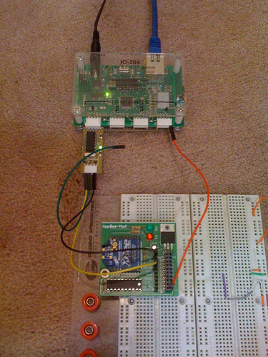

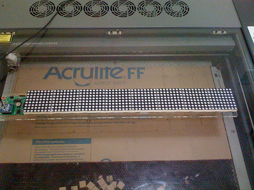

Oto jeden z wielu wyświetlaczy opartych na diodach świecących LED. Tutaj w celu ułatwienia całej budowy wykorzystano gotowe matryce diod 8x8. Jako sterownika poszczególnych modułów wykorzystano popularny driver MAX7219. Mikrokontroler PIC jest tutaj użyty do komunikacji z każdym ze sterowników. Zwykle taka komunikacja odbywa sie przez rs-232, tym razem do komunikacji użyto XBEE. Całość zamontowana jest na płycie plexi. Poniżej zamieszczam kilka zdjęć projektu i film pokazujący działanie gotowego urządzenia.
