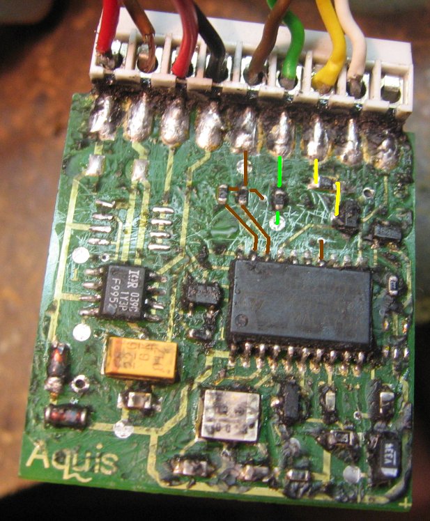

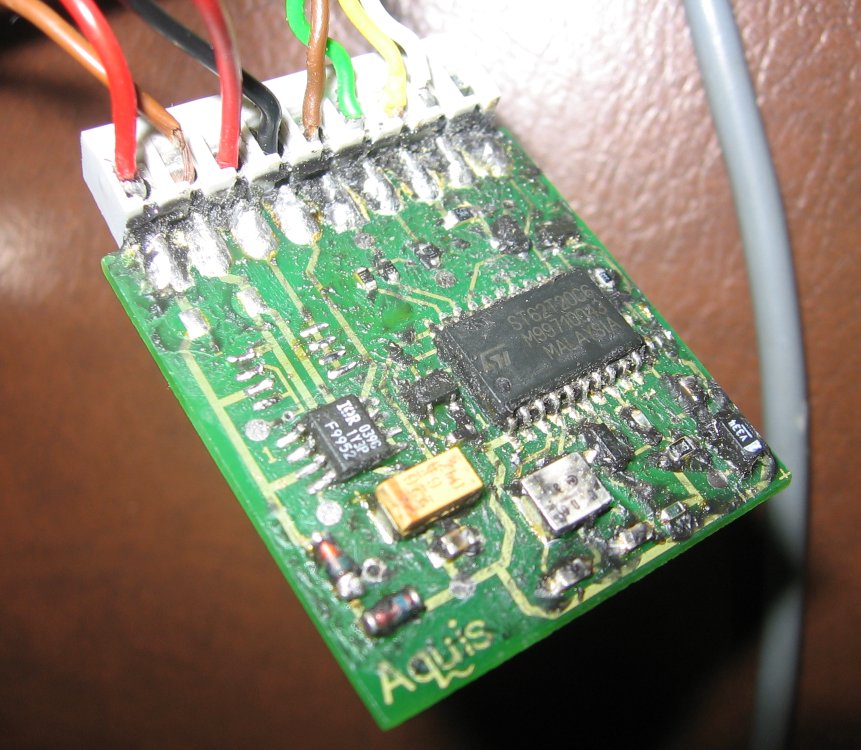

    Jako że nikt nie chciał podjąć się naprawy tegoż sterownika, postanowiłem sam coś zdziałać (skoro i tak nie działa;)
    Sterownik nie otwiera zaworu. Sam zawór jest sprawny. Czujnik prawdopodobnie też, choć nie mam pewności, nie wiem jak go sprawdzić. Z czujnika wychodzą 4 przewody (brązowy, zielony-napewno zasila migającą diodę, żółty, biały-GND). Jak widać na zdjęciu, brakuje jednego tranzystora na płytce sterownika (identyczny jak będący obok, wylutowany gdyż uległ on z jakiegoś powodu przegrzaniu).
    Czujnik nie reaguje wogóle na zbliżenie rąk, dioda miga ciągle stałym tempem. Nie wiem przede wszystkim jak go sprawdzić. Jak chodzi o zasilanie czujnika, napięcie pojawia się tylko na przewodzie zielonym i zasila migająca czerwoną diodę (widać ją na zdjęciu0. Przewód żółty i brązowy nie powodują ani zwarcia ani pojawienia się napięcia w momencie zbliżenia rąk do czujnika, brak jakiejkolwiek reakcji. Aczkolwiek ne wydaje mi się aby czujnik był uszkodzony.
    Na ten moment chciałbym prosić o pomoc w sprawdzeniu czujnika (nie ma na nim żadnego oznaczenia, ciężko mi coś o nim znaleźć) oraz o wskazanie zamiennika dla tranzystora (takim sam jak obecny na zdjęciu F9952)

    na wyjsciu czujnika optycznego zmienia sie sygnał po zblizeniu do niego obiektu?
    kabelek zolty, napiecie mierzone wzgledem białego

    Zarówno na kablu żółtym jak i brązowym (od czujnika) względem białego jest 0V cały czas, niezależnie od zbliżenia. Nie mam pewności czy czujnik jest właściwie zasilony, napięcie pojawia się jedynie na zielonym z częstotliwościa migania czerwonej diody (w sensorze), mój miernik pokazuje wtedy od ok. 0,4-1.5V (napewno jest tu błąd pomiaru ze względu na mój tani miernik).

    rozrysuj z płytki polaczenia do tych czterech kabelkow, jesli na 3 liniach wzgledem masy jest 0 a czwarty jest od leda to cos jest nie tak

    Kabel biały to masa, więc go nie zaznaczałem.
    Umywalkowa bateria bezdotykowa - uszkodzony sterownik
    Od razu dodam, że sprawdziłem rezystory które są do czujnika. Kabel brązowy jest podłączony do 3 wejsc/wyjsc procesora. Kabel zielony wychodzi gdzieś pod procesorem.
    Mam nadzieje, ze cos widac na tym zdjęciu...
    Wlutowałem dzisiaj brakujący tranzystor, jednak problem nie zniknął. Teraz interesuje mnie tylko sprawdzenie czujnika, jeśli byłby sprawny, samą "elektronikę" przełożyłbym może z innej baterii (można zakupić tanio całe komplety na aukcjach). Problem w tym, że czujnik od innego kompletu będzie napewno trochę mniejszy, więc nie będzie pasował do otworu mojej baterii.
    Nie mam pojęcia po co aż 4 kable (w innych bateriach widziałem 2 kable do sensora), które i jak trzeba zasilić żeby sprawdzić jego działanie. Mogę zaryzykować, jeśli tylko ktoś podpowie. Będę wdzięczny.
    Dodam, że w czujniku jest jedna dioda migająca i 2 diody podczerwone [chyba].
