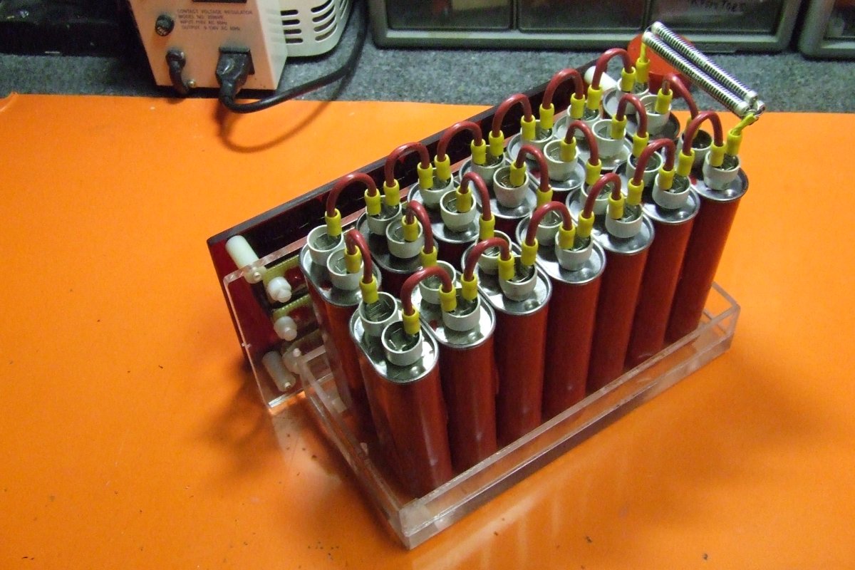

    Quadzilla To lampowa cewka tesli współpracująca z nowoczesną elektroniką. Czemu quadzilla ? bo elementami wykonawczymi są aż cztery lampy 833C Zasilanie jest oparte na połączeniu czterech transformatorów z mikrofalówek i układu prostująco-filtrującego na kondensatorach z mikrofalówek:
    Quadzilla VTTC zaa oceanu

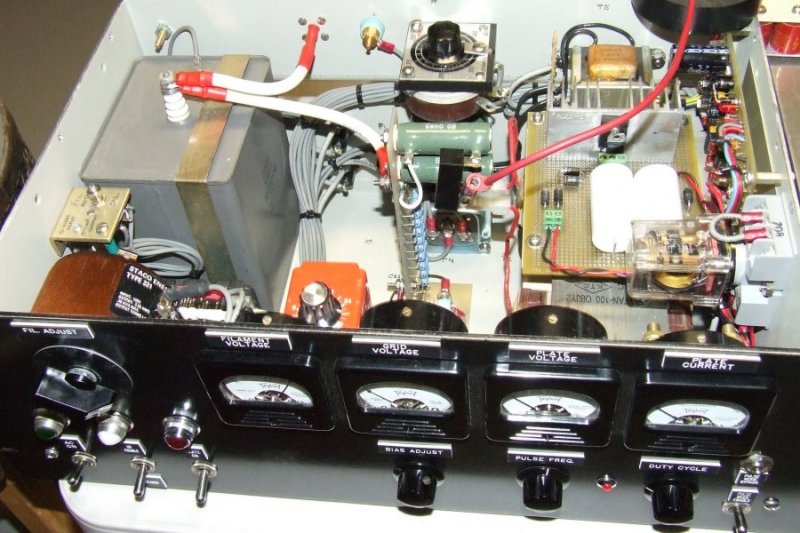

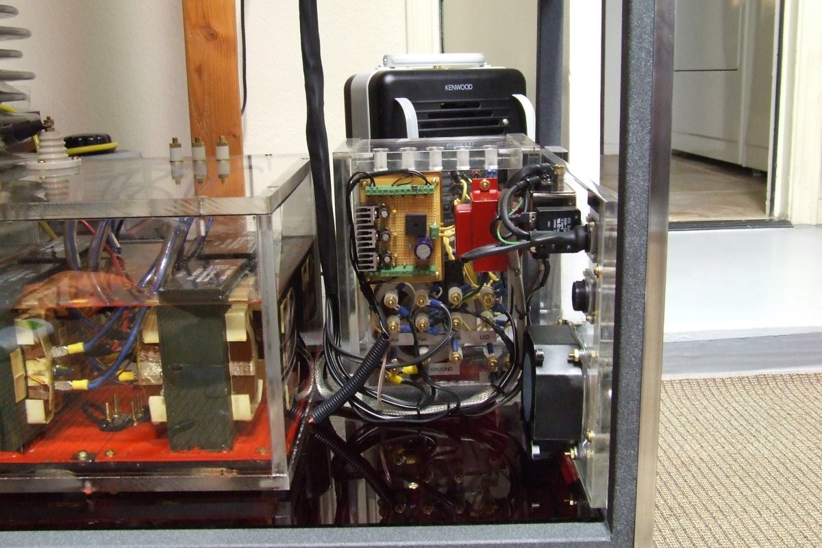

    Transformatory dodatkowo zostały zalane olejem. Widać też część elektroniczną która jest układem sterowania.
    Reszta elektroniki- panel kontrolny.

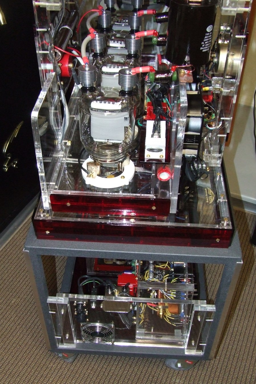

    Cztery lampy 833c
    Quadzilla VTTC zaa oceanu Quadzilla VTTC zaa oceanu
