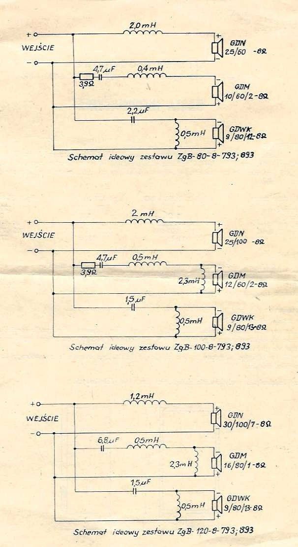

    https://obrazki.elektroda.pl/8_1243016766.jpg
    Tu masz zwrotnice
    Wysokotonówki najlepiej wstaw gdwk 9/120.Kup porządne kable chociaż takie 2,5mm na głosnik basowy wymien terminale chyba ze te ci odpowiadają.Wyrzuć jeśli posiadasz jeszcze te siatki w bass-reflexach.Najlepiej uszczelnij czyms obudowy, troche wygłusz.Zregeneruj głosniki nisko i średniotonowy i efekt będzie zadawalający.Mam ale altony 110 w małym pokoju i powiem ci ,że po włozeniu w nie troche czasu naprawde grają fajnie.

    Dzięki za porady , co do centrowania to i tak mnie nie ominie bo wymieniam całe membramy i tu może jakaś porada - czego używacie do centrowania ? robiłem to kiedyś w mildtonach 80 za pomocą paska plastiku wyciętego z butelki typu " PET " fajnie sie sam zwija w rurke ale jeden bas trochę charczał przy bardzo cichym słuchaniu ... chyba cewka lekko ocierała o magnes . No i te zwrotnice nigdzie niemogę znaleźć odpowiednich . Cyba że takie http://eltronix.pl/products/6841 co o nich sądzicie ? a może inne z tej strony ? jakie powinny mieć parametry ?
  • #9 6605054
    parish
    Ja do centrowania używam czterech blaszek wyciętych z puszki np. po piwie. Rozmieszczam je w szczelinie naprzeciwko siebie, zwróć uwagę, aby resor dolny leżał prosto. Nie był wychylony ani w górę ani w dół w momencie wklejania membrany z zawieszeniem, po czym wklejasz membranę i zawieszenie górne. Zwrotnica tylko i wyłącznie oryginalna, nie istnieje coś takiego jak zwrotnica uniwersalna, schemat jak na dłoni podesłał Ci kolega globus1987.
  • #10 6605381
    bodekx75
    parish12 ok. tylo ciągle te zwrotnice jestem laikiem w dziedzinie elektroniki , domyślam się co oznaczają symbole na schemacie ale niewiem czy będe umiał powiedzieć w sklepie z częściami o co mi chodzi dlatego wolałbym gotowca a z orginałem to chyba będzie problem , podejdę do sklepu pokażę rysunek i zobaczymy co mi tam powiedzą ... a te co wkleiłem linka to lipa ?
  • #11 6605404
    globus1987
    Poziom 29  
    To sa zwrotnice nie dopasowane do tych kolumn które ci tak nie zagrają jak orginały bo mają inne parametry i pamiętaj każdy głośnik ma swoje parametry tak jak zwrotnica np.podział więc zwrotnice musisz mieć pod te głośniki a nie jakieś uniwersalne któe naprawde do niczego sie nie nadają.Zwrotnice są dopasowywane pod odpowiednie głośniki więc nie mogą być to pierwsze z brzegu tylko odpowiednio dobrane pod głośniki. Jeżeli nie potrafisz sam zrobić zwrotnic to popytaj kogoś na elce albo załóż temat, dasz tylko schemat i napewno ktoś ci tam zrobi zwrotnice takie same lub na jeszcze lepszej jakości kondensatorach,cewkach.

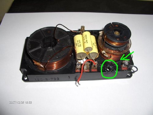

    Znalazłem taką fotkę to jest najprawdopodobniej orginał z takich kolumn tylko czy to pokrywa się z opisem kolegi globus1987 ? jeśli tak to bardzo proszę o schemat [ dla laika ] z dokładnym opisem części i sposobu połączenia . Bardzo dziękuję za wyrozumiałość i cierpliwość . New Mildton 200 regeneracja?
    #13 6606706
    globus1987
    Poziom 29  
    Tak to orginalne zwrotnice z mildtonów schemat już masz zamieszczony nie wiem jak można go łątwiej opisać.Jeśli nie potrafisz odczytać najprostszego schematu to co dopiero mowa o robieniu zwrotnic :?: .

    Wszystko jasne , wielkie dzięki ... poprostu jak czytałem Twojego wcześniejszego posta to nieotworzył mi się link , ale już jest ok . Schemat oczywiście czytelny ... nawet dla laika .
