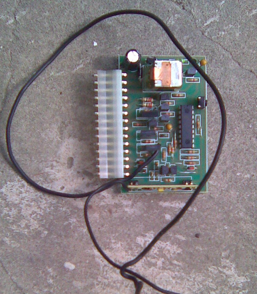

    Jaki to jest alarm? Nie działa. Chciałbym zamontować centralny zamek. Dioda w pilocie świeci. Jeżeli nie udałoby sie naprawić to może udałoby się jakoś skorzystać z istniejącej instalacji dlatego przydałby mi się wyprowadzenia pinów.
    Alarm zamontowany jest w cinquecento z 1997 r. Centralka w środku, syrena pod maską. Do tego moduł ultradźwięków o oznaczeniu UD101.
    Układ scalony w alarmie: PIC16F628-0417P poniżej logo z "M" i 0130HR7 na płytce:tranzystory BC557, BC540, BD135, BD 43, przekaźnik Relpol, LM78L05, w nadajniku: LM258D philips. Jeden czarny przewód to antena a drugi nie podłączony był do niczego - ciekawe. Jakiś mikroswitch jest na płytce hm..? 14stykowa kostka.

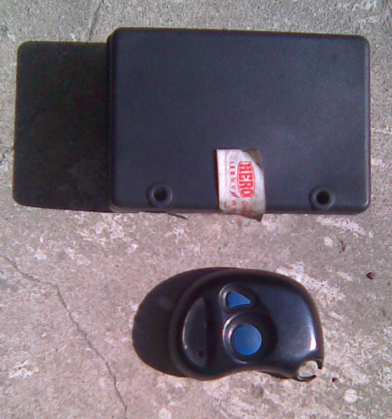

    Pilot i obudowa na zdjęciu. Plomba z firmy "HERO". Poza tym brak jakichkolwiek oznaczeń na obudowie.

    Jest to stara wersja autoalarmu Inferno lub Forteca.
    #3 6592376
    Sonix
    Stare Inferno lub Starter (ta sama płyta). Forteca zawsze miała wbudowany przekaźnik zapłonu, tutaj go nie ma...
    Sądząc po 'jednym czarnym przewodzie nie podłączonym do niczego' stawiam na Inferno (przewód awaryjnego rozbrajania).
    Od strony ścieżek powinien być napis TOP z jakimś numerem.
    Jak podasz ten numer to będę mógł podrzucić jakieś instrukcje.

    Tak, to jest inferno. Dzięki!
    Alarm uruchomiłem. Wygląda na to że działa wszystko oprócz syrenki. Poprzedniemu właścicielowi szwankował i w jakimś zakładzie go wypięli jak i wyciągnęli bezpieczniki.
    obok top ma 66/1
    Są jakieś możliwości naprawy syrenki? Chyba miała własne zasilanie. Wyciągnę ją, zobaczę czy coś jeszcze się da zrobić.
