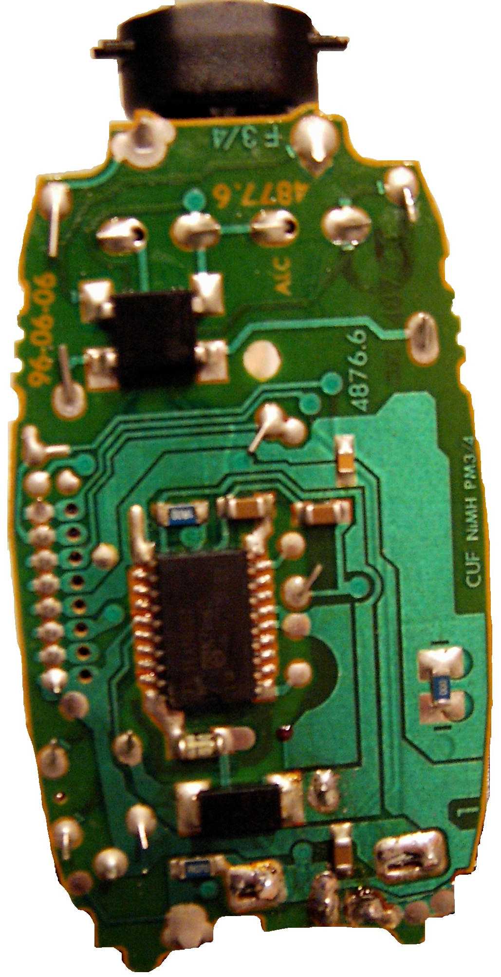

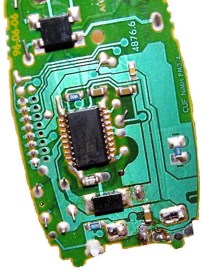

    Witam ponownie,
    Niestety nie znalazłem nigdzie schematu. Znalazłem jedynie fotkę płytki, ale nie mogę odczytać z niej wartości rezystora, który się spalił. Może ktoś wie co to za opornik - fotografia w załączeniu (rezystor oznaczyłem strzałką).
    Pozdrawiam KRA.

    Hello kra, if you are still looking for the resistor value, it is 0 (zero) ohm. Colours: black-black-black-purple-purple.
    And I would like to ask you for a help. I'm also repairing it, my problem are corroded copper trays just under your resistor (on the other side of circuit board). Could you provide me a detailed photo of this section of printed circuit?
    A litle section is corroded so much (disapeared completely), that I can't figure, where to solder hardwires.
    Hello from Slovenia
