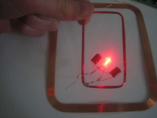

    Z pewnością nasze biurka wyglądałyby dużo lepiej, gdyby nie były pokryte kilometrami kabli. Zasilanie bezprzewodowe nie jest nowym pomysłem, obecnie dużo urządzeń czerpie energię w ten sposób - na przykład elektryczne szczoteczki do zębów czy myszki komputerowe. Artykuł opisuje, jak własnymi siłami wykonać prosty system zasilania bezprzewodowego do wykorzystania w domu. Wszystkim, czego potrzeba do zbudowania tego urządzenia jest dioda LED, kondensator, dwie cewki i źródło prądu zmiennego, którym może być nawet bardzo prosty generator z układem NE555. By transfer energii był maksymalny, trzeba zestroić częstotliwość generatora z częstotliwością rezonansową zasilanego układu.

    Tutaj jest zastosowana dioda o małym poborze prądu ale jak kiedyś wymyślą aby zasilić tym większe urządzenia to nie chciał bym siedzieć w polu magnetycznym. Wole kable gdzie jest pole magnetyczne mniejsze. Kable można zawsze po spinać i uporządkować.

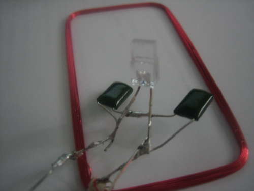

    Odnośnie tego projektu, to jakie parametry mają mieć te cewki i jak ma być do nich zrobione zasilanie :?:
  • #7 6569909
    riodoro1
    pierwsza cewka musi być zasilana prądem przemiennym aby druga indukowała prąd (działa podobnie jak transformator tylko że bez rdzenia i dla tego ma tak małą wydajność) :D

    Mam pytanko czy to MUSI dzialać na dokładnie 147.7 kHz ? czy może być mniej np. 20kHz-50kHz? ,ale ważne żeby zaszedł rezonans jak w Tesli.

    Na odległość rzędu 5cm można przesyłać już jakąś moc "sensowniejszą". 20mA i np. 30V uzyskuje na moim prototypie RFID na 12Mhz. Dużo? Mało? Kwestia sporna.
    Tak jak ktoś wyżej napisał to musi pracować zestrojone. Im wyższa częstotliwość tym łatwiej osiągnąć lepsze wyniki i mniejsze anteny, nadawcze/odbiorcze. Dobroć układu LC ma tutaj duże znaczenie jak wiele innych kwestii. Temat rzeka

    Cewki? coś okrągłego, drut i nawijasz.
    Indukcyjność policzysz ze wzorów, dorzucasz kondensator + trymer którym zestrajasz odbiór. Do tego dioda prostownicza i kondensator. To odbiorcza.
    Nadawcza część to generator f. CMOS może być + jakiś kwarc. Częstotliwość dowolna. kondensator i cewka druga policzona ze wzoru. Wstawisz do wzoru i masz.
    Odnośnie cewek i projektowania i liczenia częstotliwości i dobroci, polecam załącznik.
