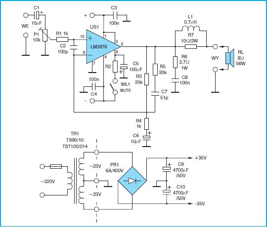

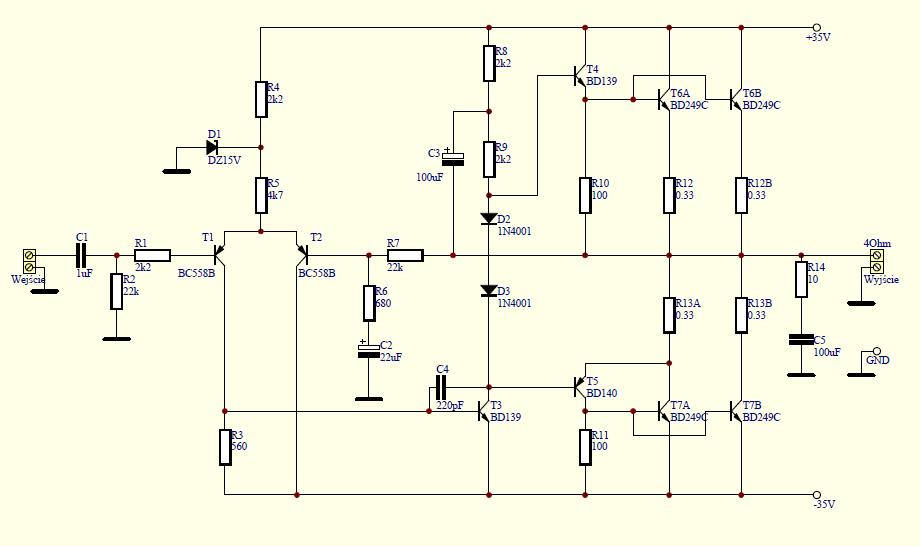

    Chciałbym zasięgnąć opini ekspertów w wyborze wzmacniacza do mojego Gdn 30/120.
    Poniżej zamieszczam dwa schematy wzmacniaczy monofonicznych
    które mogę zrobić. Poradźcie który lepszy
    który wzmaczniacz lepszy do Tonsil GDN 30/120 8ohm

    I jeden i drugi ma za małą moc, aby ten głośnik poprawnie wysterować.

    Za słaby był by ten wzmacniacz musisz mieć cos chociaż mocy nominalnej jak głośnik czyli te 120w a przydało by sie cos z zapasem żeby sie nie męczył czyli chociaż te 150w przy /8ohm nominalnej.Przecież jest na elektrodzie dużo schematów i projektów budowy wzmacniaczy.

    Do tego głośnika najlepszy był by Holton 200:
    https://www.elektroda.pl/rtvforum/topic830333.html
    Te, które podałeś są za słabe i nie wykorzystasz głośnika w 100% no chyba, że ten ostatni mógł by być, ale pod warunkiem, że ma prawdziwe parametry a z tym nigdy nie wiadomo :).

    Zbuduję Holtona 200
