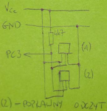

    Mam problem z czujnikami temperatury DS18B20 na 1wire.
    Polega na tym, że procesor widzie oba podłączone czujniki, ale czyta tylko z jednego. Czytanie ROMu skutkuje wyświetleniem informacji z jednego czujnika (28 FF FC 29 01 00 00 87) natomiost z drugiego czujnika - 28 00 00 00 00 00 00 00 (przy podłączeniu pojedyńczo informacja z czujnika wygląda następująco: 28 B8 64 2A 01 00 00 76).
    Co może być tego przyczyną?
    Na szybko wyrysowany schemat:
    [ATmega8][C] czujnikami temperatury DS18B20
    #2 6567862
    Dawid_20
    A w jaki sposób wyszukujesz te czujniki? Należy to zrobić przez SEARCHROM, zapisać gdzieś wszystkie adresy, a przy odczycie temperatury wywoływać kolejno te adresy.

    Trochę to rozstrzelone jest, ale pisałem na szybkiego, jednak wszystkie niezbędne rzeczy do prawidłowej pracy są. Ja zawsze korzystam z tych funkcji. Myślę że powinny być pomocne

    Tak wyszukiwanie poprzez SEARCHROM (0xF0) i zapis do tablicy odczytanych wartości.
    Dzięki porównam z tym (dość podobne) co mam może jakiś błąd wypatrze.
