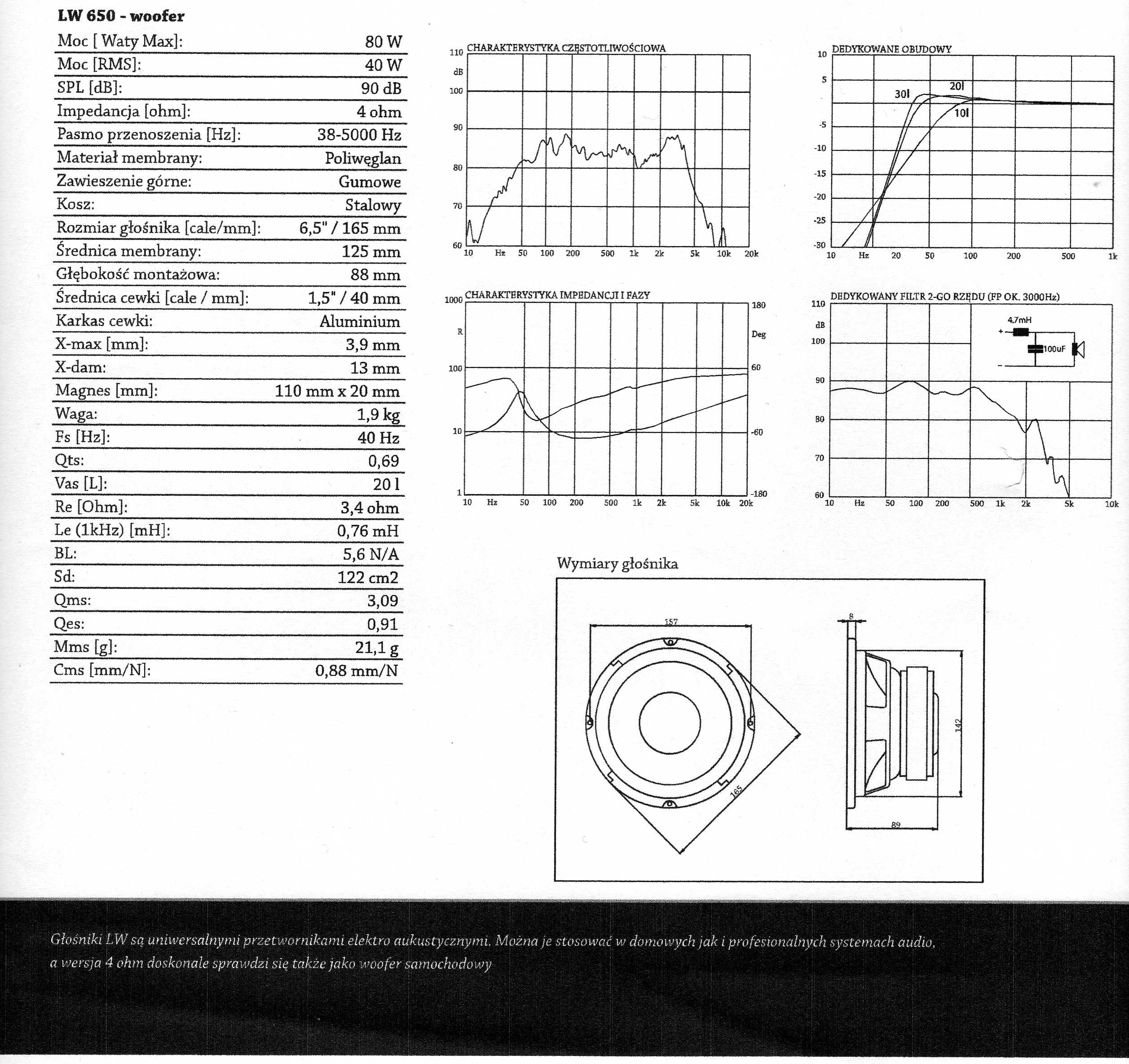

    koledzy ile litrów ma mieć skrzynia pod głośnik alpharda lw-650
    Oto specyfikacja: skrzynia alphard lw-650 - jaka apojemność
  • #2 6568718
    bmw_e36_coupe
    Wrzuć go w skrzynię zamkniętą 15-20l i będzie ok
