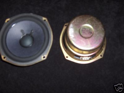

    Wpadły mi w ręce ciekawe 13cm głośniczki o oznaczeniu SPK-1390 AW. Znalazłem tylko informację, że są to głośniki od telewizora tylnoprojekcyjnego Toshiba 40H80. Oczywiście żadnych parametrów głosników nie ma, więc pewnie wskazana byłaby obudowa zamknięta - ale o jakiej pojemności ? Chciałbym je zastosować w konstrukcji dwudrożnej w połączeniu z Tonsilem GDW 6,5/1,5 (akurat takie mam). Nie spodziewam się super kolumn z tego, ale do komputera zamiast plastikowych brzęczków powinny być niezłe.
    Proszę o podpowiedzi w doborze pojemności obudowy. Głośniki są ekranowane magnetycznie, zdjęcie zaczerpnąłem z jakiejś aukcji.

    myślę że bez stresu możesz je wepchać do dobrze wytłumionej obudowy zamkniętej o pojemności kilku litrów, większej nie ma sensu robić

    Tak mi się też wydawało, że najlepsza będzie zamknięta jakieś 3-4 litry, ale wolałem się upewnić.

    A ja zaproponuję coś innego. Są to głośniki szeroko pasmowe, więc spróbuj zrobić konstrukcję bez tweetera. W sumie w telewizorze prawdopodobnie nie miał własnej komory tak więc nie sądzę aby jego EBP dyskwalifikowało do zastosowania w obudowach "otwrtych". Może lepszy efekt uzyskasz budując linię transmisyjną?

    Moim zdaniem głośniki nie bardzo nadają się do wykorzystania bez dodatkowego tweetera. Słychać z nich co prawda wysokie tony ale jak dla mnie trochę zbyt "szczątkowo", może do tv byłoby wystarczająco ale do mp3 z komputera już nie.
    Co do obudowy z LT - realnie oceniając poziom swojej wiedzy i doświadczenia w zakresie konstruowania kolumn nie podejrzewam, aby udało mi się poprawnie zaprojektować taką obudowę.
    W międzyczasie głośnik został poddany próbom w kilku różnych obudowach, ostatecznie zdecydowałem się na obudowy zamknięte 3,5l netto. Muszę teraz dobrać do tego jakieś wysokotonowce, niestety jeden z posiadanych 6,5/1,5 rozpadł mi się w rękach.
