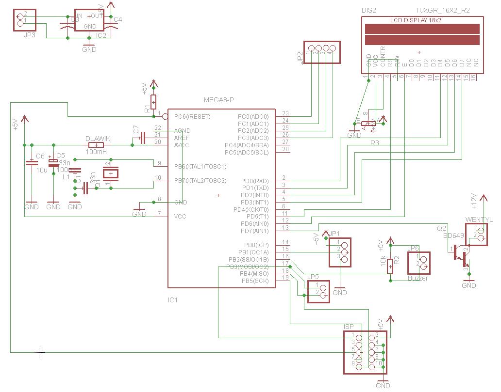

    Nie mam pewności co do narysowanego przez siebie schematu, więc chciałem zapytać bardziej doświadczonych Kolegów o radę.
    Schemat wygląda tak:
    Czy schemat jest poprawny?
    Z góry dziękuję za pomoc w znalezieniu ewentualnych błędów.
    Pozdrawiam: Kamil

    Co do schematu:
    -brak kondensatorów 100nF na zasilaniu uC
    -brak potencjometru do kontrastu lcd
    -"dioda ogr" na schemacie to dioda led? Jeśli tak to w szukajce eagla wpisz "led5mm"
    -staraj się prowadzić linie na schemacie pod kątem prostym:)

    To jest tak, że podłączam to ustrojstwo do zasilacza 2x ten z electronics lab. Ma mi mierzyć prąd, napięcie, temperaturę. Reagować na zadziałanie ograniczenia (połączenie z diodą LED z zasilacza) - puszczając buzzer i na temperaturę - włączając wentylator.
    Pozdrawiam!

    W takim razie dodaj jeszcze dławik pomiedzy Vcc a AVcc. No i kondensator pomiędzy Vref a AVcc.

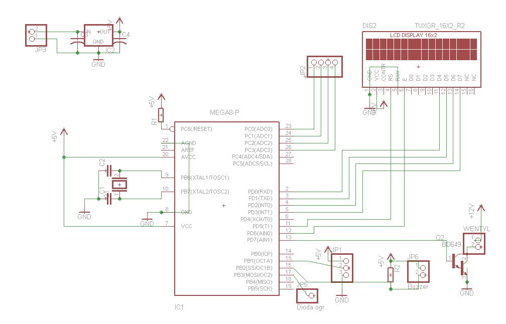

    Chodziło Koledze o Aref? Dodałem co trzeba. Czy Po zapaleniu diody ograniczenia procesor wykryje logiczne 1 na porcie? Czy trzeba jakieś dzielniki?

    Złącze ISP do programowani jest wg. jakiegoś egzotycznego standardu, mam na myśli numery końcówek. W czymś takim nic nie zaprogramujesz.

    Numery końcówek nie są tak ważne chyba. Przecież można odwrócić osłonkę gniazda, prawda? Reszta jest poprawnie?

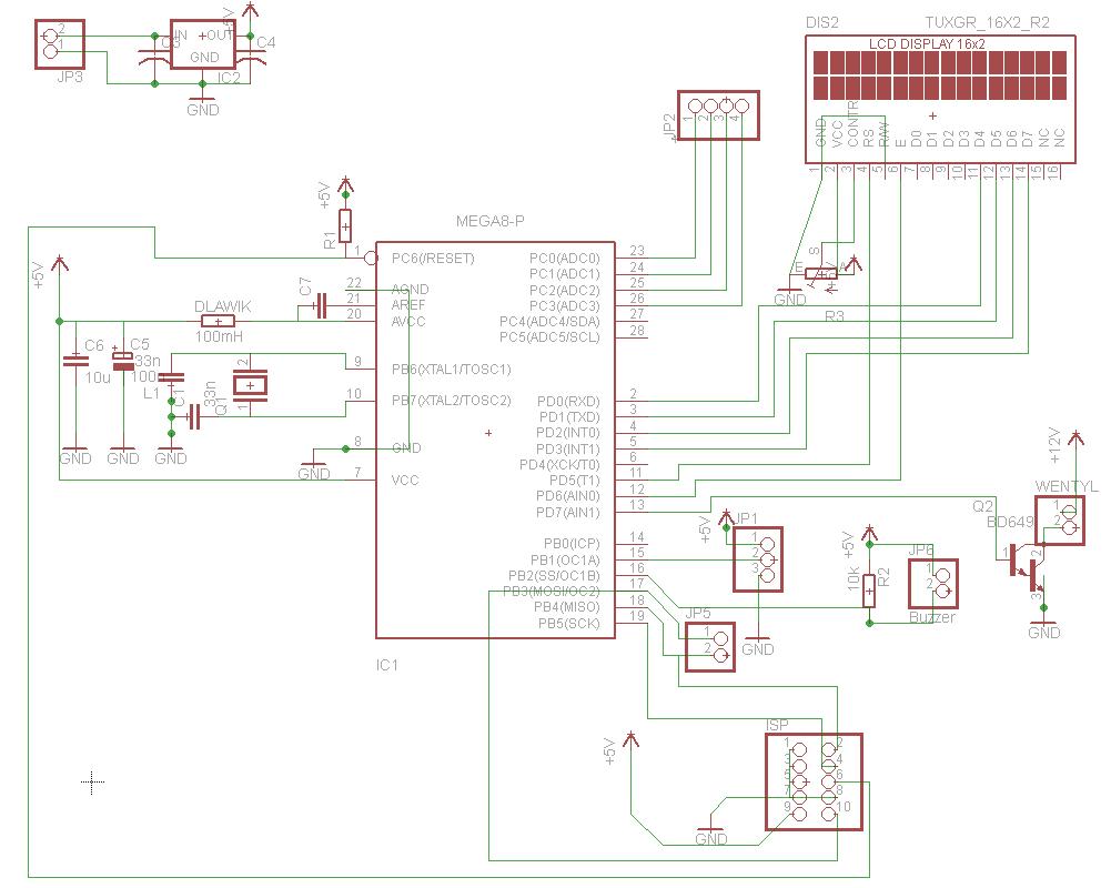

    Poprawiłem złącze, mam nadzieję dobrze:
    Notę później przeglądnę. Głównie chodzi chyba o układ resetu układu - zgadza się? Jeśli chodzi o Eagle, to jest to pierwszy poważny projekt. Może Kolega podpowiedzieć, co i jak?

    Z PD.7 do bazy tranzystora daj opornik
    470OHm-2.2kOHm.
    Nic się nie stanie groźnego jak go nie będzie-ale po co w bazę darlingtona dawać tyle prądu.
    I postaraj się nie prowadzić ścieżek wewnątrz symbolu układu-to jest dozwolone-ale jak to wygląda...

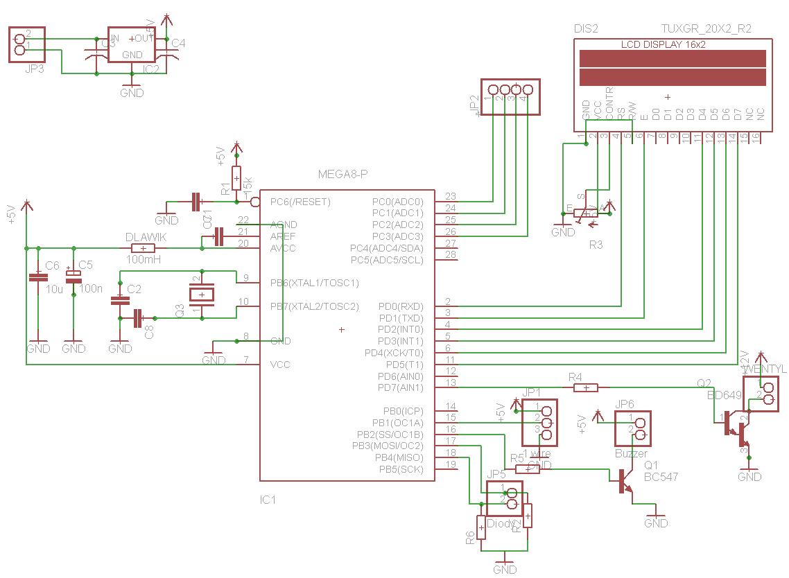

    Po co ten opornik R2 rónolegle do buzera podłączony ? Wystarczy PB2 poprzez szeregowy rezystor 1,5-2,2k puścić na dowolny tranzystor npn małej mocy a w obwodzie kolektora wsadzić buzer, głośniczek, mały przetwornik piezoceramiczny lub po prostu zwykły brzęczyk. R1 powienien mieć wartość min 10k do 22 k najlepiej z kondensatorem 4,7n-10n podłączonym od linii RESET do masy. Co do wentyla(tora) :) podłączonego do +12V to bym poważnie się zastanowił co do odkłócenia całego układu za pomocą odpowiednich filtrów bo jeśli trafi się tobie silnik komutatorowy który będzie dodatkowo siał zakłóceniami to nienadążysz resetować układu. Zmieniłbym też kolejność linii podłączonych do LCD na taką PD0-RS,PD1-R/W,PD2-EN,PD4-D4,PD5-D5,PD6-D6,PD7-D7. Raz że jest to bardziej "logicznie" i będzie się potem łatwiej programować a co może bardzie ważne to gdybyś się kiedyś zainteresował Codevision AVR to tam na sztywno jest zdefiniowana właśnie taka kolejność. Myślę że to wszystko.

    Zrezygnowałem ze złącza ISP - nie jest potrzebne, a tylko utrudnia wykonanie płytki, którą jak dla mnie i tak trudno jest narysować.
    Zastanawiam się nad załączaniem wentylatora przez przekaźnik. Zmniejszyłoby to ewentualne zakłócenia...
    LCD ustawiłem tak, żeby łatwiej było narysować płytkę.
    Wygląda to mniej więcej tak:

    R/W podłącz do masy.
    Brakuje rezystora podciągającego na linii 1wire.
    Jeżeli zrezygnujesz ze złącza ISP to będziesz musiał przekładać procka za każdym razem jak będziesz chciał go zaprogramować.

    Jeśli zapisuję jeden znak do wyświetlacza, to R/W może być umaszone? Wiem, że będę musiał przekładać. Nie sprawia mi to większych trudności :) A bez tego złącza o wiele łatwiej będzie zrobić płytkę.

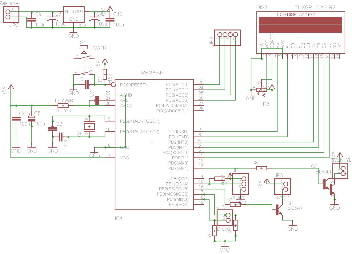

    Mam nadzieję finalna wersja. Jak wentylatorek będzie za bardzo siał, to dodam załączanie przez przekaźnik.

    nie wiem jak koledzy ale dla mnie bomba :) złacze ISP jakoś się zagubiło po jego krytyce. Kolega zrezygnował z programowania ? a co do siania wentylatora to czy przez przekaźnik czy przez tranzystor to żadna różnica bedzie o ile będzie to miało wspólną masę. Przekażnik istotnie mase może odizolowac pod warunkiem że zasilanie procka będzie pochodzić z innego źródła niż wentylatora. Na mój gust to wentylatory od zasilaczy komputerowych i od procesorów na zwykłych pc-tach będą do tego najlepsze złom kompputerowy jest powszechnie dostępny więc będzie i miło i tanio :)

    Schemat, jak Kolega pisze - ok. Teraz będzie ładna zabawa nad płytką jednostronną :) A może komuś się bardzo nudzi? Jak coś, to w załączniku schemat...
    Co do ISP, to nie jest problemem przełożenie procka kilka razy w programator. Ma to chodzić w zasilaczu, więc raczej niezbyt często będę coś zmieniał.

    Kolega dawid512 już ci pisał, że nie masz rezystora podciągającego na 1wire a ja go dalej nie widzę. Jak chcesz żeby ta magistrala była użyteczna to radzę go dołożyć.

    1: Kondensatory już mają wartości, dodałem też dwa 100nF
    2: Wartość zmieniłem.
    3: Na tych pinach ma być wykrywany stan wysoki (napięcie na diodzie od ograniczenia).
    4: LCD będzie połączony zwykłym kablem, lub nawet cały moduł będzie miał go na stałe, więc złącze nie jest konieczne.
    5: Trudno o pomyłkę, jak samemu projektowało się układ i wie, co, gdzie i jak.
    6: Złącze konieczne nie jest, ponieważ nie ma dla mnie problemu z przełożeniem układu na chwilkę do programatora.
    7: W jaki sposób dołączyć ten przycisk? Ma on zwierać Reset do masy?
    Coś takiego?
    Pozdrawiam!
    Tak.
    Ten przycisk sobie zmień w bibliotece switch-tact masz element DTS-6 jego raster pasuje idealnie pod takiego microswitcha: Czy schemat jest poprawny?
    Generalnie jak rysujesz coś w eaglu radzę zwracać uwagę na parametry elementów takie jak grid, raster, outline, package dowiesz się z nich sporo o rozmiarze elementu i rozstawie wyprowadzeń. Bo po zaprojektowaniu płytki może się okazać, że co nieco nie pasuje.

    Ten symbol kwarcu jeszcze trochę mi się nie podoba ja z reguły stosuje przewlekane w obudowach (package) HC49 lub HC49/S chyba najbardziej popularne. Elektrolity w bloku zasilania te o pojemnościach 100uF napięciu 16/25V w obudowach pionowych najczęściej mają raster 2,5mm radzę sprawdzić. Ten stabilizator to 7805? w razie czego jest w bibliotekach eagle i jeszcze potencjometr od kontrastu również radzę się upewnić, że to element który posiadasz.
    Ja bym sobie jeszcze podświetlił ten wyświetlacz (wieczorami nie trzeba wytężać mocno wzroku) bibliotekę z uwzględnionym podświetleniem (pin 15, 16 LCD) możesz sobie ściągnąć ze strony Cadsoft.
