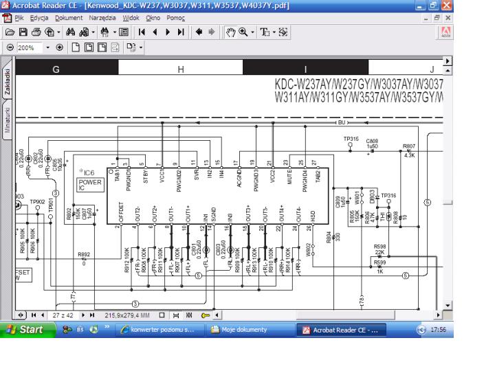

    Mam radio kenwooda kdc-w113 i wzmacniacz ale te radio nie posiada rca i nie moge dostać konwertera poziomu sygnału audio, prosiłbym jak ktoś by mógł zamiescić schemat ideowy tego konwertera bardzo bym prosił szukałem na tym forum i nie znalazłem pozdrawiam emilos.

    Zobacz jaką masz tam końcówkę mocy, ściągnij jej datasheet i zobacz które nogi to In3 oraz In4. Do tych nóg układu podłącz gniazda.

    Na schemacie są opisane nózki in1 in2 in3 in4 to będą plusy na wejściach do końcówki chyba a minusy to które

    Masą może być każdy punkt łączący sie z obudową radia bądź masą zasilania.

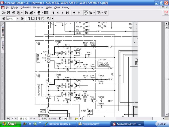

    Ze schematu wynika że te radio ma miejsce na rca tylko jest nie wbudowane i nie ma kilku części, czy po wstawieniu tych części wszystko będzie działało prawidłowo. Widać na rysunku.

    Po podłączeniu rca w miejsce wejść na końcówke (in1 in2 in3 in4) i po podłączeniu do zmacha wyskakuje protekt jak odłącze zmacha i reset radio działa normalni więc ta opcja odpada zostaje chyba tylko konwerter audio.
