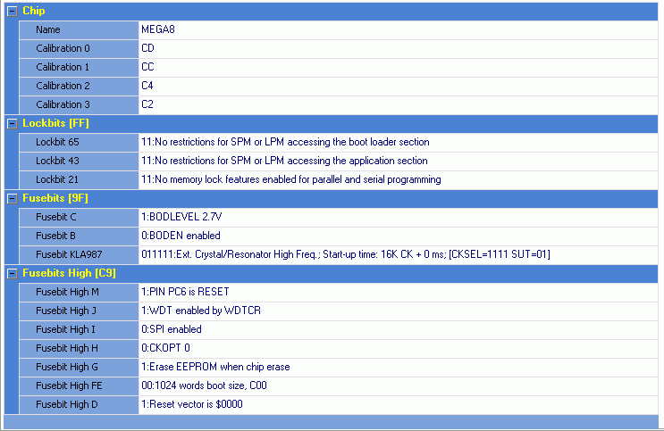

    Teraz pojawił się problem mojego niedoinformowania. Jak w BASCOMIE AVR (1.11.9.0) ustawić fuse bity? Jakaś stronka o tym może, czy coś?
    Z góry dziękuję za pomoc.
