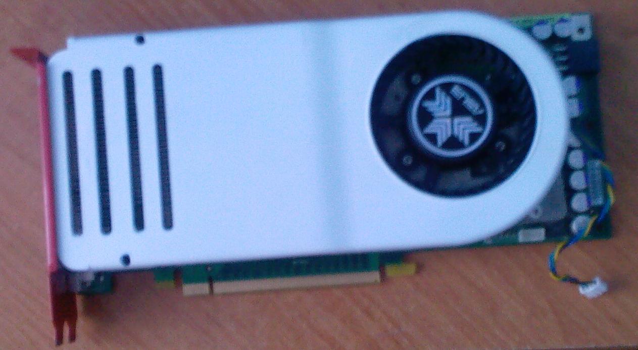

    Szukam nowego chłodzenia na kartę graficzna. Otóz obecne sie nie wyrabia na moim 8800GTS z tego co sie zdołałem dowiedzieć...(zbyt duze prześwity między pamięcią a radiatorem, gruba ilość pasty uniemożliwiała odpowiedniego odprowadzenia ciepła z pamieci na radiator [wafelki z gazy])
    Czy to tanie cudeńko będzie pasowac na moją karte graficzną Asus EN 8800GTS 320MB?

    Twoje obecne chłodzenie wygląda raczej na takie jak masz w avatarze - wiec ten Arctic to raczej mała dmuchawka a nie konkretne chłodzenie .
    Prędzej szukaj coś na GF-9800 tam są bardziej wydajne radiatory .

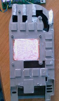

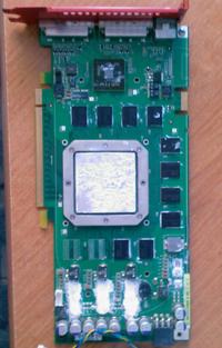

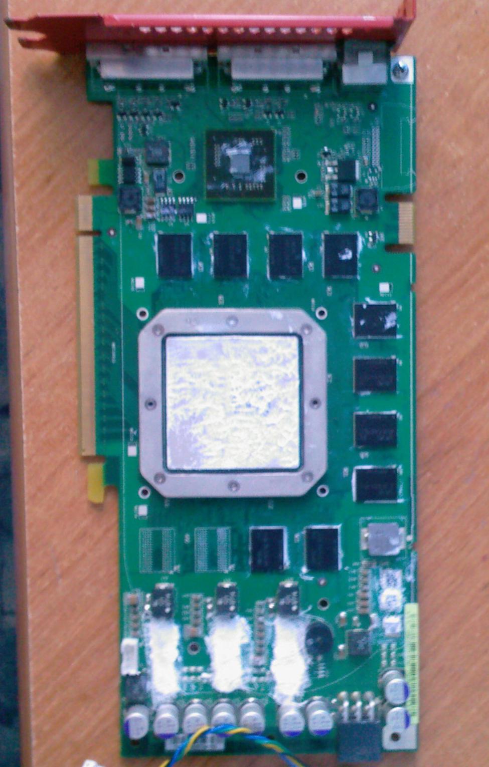

    Jeśli możesz to zdejmij chłodzenie ze swojej karty i pokaż nam fotki jak są na niej rozmieszczone elementy .

    Nowe chłodzenie na kartę graficznąNowe chłodzenie na kartę graficznąNowe chłodzenie na kartę graficzną
    Nie wiem kompletnie w jaki sposób zrobić paste termoprzewodzącą na pamięci i sekcje zasilania. Ostro sie grzeje grafa(artefakty) Wafelki z gazy nasączone pastą nie pomagają

    Ta miedziana blaszka jest dość ciekawym pomysłem. Spróbuje natomiast szlifować nie bede ponieważ już i tak jest duży prześwt między rad. a pamię. Jakieś 2-3mm prześwitu jest
