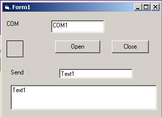

  • #11 6574895
    adambehnke
    Poziom 24  
    O! I to jest chyba to o co mi chodziło. Dzięki. Pokombinuję z tym kodem i napiszę co skleciłem z niego.
    Ale zostaje jeszcze problem komunikacji z kompem.Samo podłączenie wg. schematu to nie problem ale jak to obsłużyć programowo? Jak wysłać jakiś "pakiet" danych do kompa i jak potem taki "pakiet" przesłać z kompa i odebrać w programie atmegi?
    Jako "pakiet" rozumiem coś takiego(oczywiście to tylko przykład) :
    Temperatura1 = 56
    Temperatura2 = 22
    Temperatura3 = 11
    Temperatura4 = 70
    Ustawienie1=01
    Ustawienie2=02
    Ustawienie3=03
    Ustawienie4=04
    Ustawienie5=05
    Ustawienie6=06
    Ustawienie7=07
    Ustawienie8=08
    itd..........
    a pakiet wyglądał by tak: 56,22,11,70,01,02,03,04..........itd.
    Oczywiście w programie atmegi wiedział bym która liczba co przedstawia i to samo w kompie.
    Programik na PC napisał bym w Visual Basic i w tym programie też będę wiedział która liczba z kolei co reprezentuje.Najlepiej aby po przesłaniu do PC taki pakiecik danych zapisywał się jako plik *.txt .
    Proszę o jakieś podpowiedzi jak to można by zrobić.
    No i mam to:
    Link
    Kontrolka Comm z MCS pozwala wysyłać stosunkowo łatwo dane na porty comm:
    Atmega 32 i komunikacja z PC [BASCOM]
    Ta kontrolka pozwoli mi wysyłać dane z aplikacji w Visual Basic na PC na dowolny port COM. Trzeba tylko jakoś procedurkę w atmedze napisać aby odebrała dane. Ale sęk w tym że nie wiem jak.
