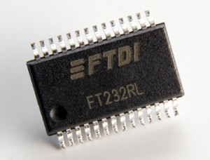

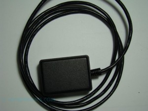

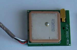

    Florin miał za zadanie naprawę uszkodzonego odbiornika GPS, który nie chciał się uruchamiać. W trakcie naprawy zorientował się, że uszkodzony jest procesor ARM9. Na szczęście na bazie posiadanych elementów potrafił zrobić z niego nowe urządzenie. Dzięki temu powstał GPS współpracujący przez port USB z netbookiem. Dzięki temu małym kosztem powstało dosyć przydatne urządzenie o niewielkich rozmiarach ograniczonych oczywiście rozmiarem fabrycznego modułu GPS. Dokładny opis znajdziecie na stronie autora, a poniżej możecie zobaczyć kilka zdjęć.

    Wziąć gotowy moduł gps, podpiąć pod przejściówkę z rs232 na usb i zrobić to, co już chińczyki mają od dawna u siebie, np navibe gm720. Pełno tego na allegro było.
  • #3 6575010
    badworm
    Nawet przejściówki nie potrzeba bo takie moduły (tzw. myszki) w wersji ze złączem USB także występują

    proszę spróbować coś zrobić przy tych modułach GPS, JA SIE DOBRZE NAPOCIŁEM ,mam długoletnie doświadczenie w elektronice , moduły z allegro to szajs z 3szt ani jeden nie odpalił dopiero kupiony w sklepie /ANGLIA / okazał się dobry...więc należy sie podziw dla ludzi którzy robią takie żeczy nie dla poklasku ...pozdrawiam autora

    Mając laptopa z RS232 nawet ta przejściówka na FT232 jest zbędna :) Wie ktoś, czy 1) większość takich modułów GPS posiada podobne wyjścia? (pinologia) 2) ile może kosztować tego pokroju moduł (tego znaleźć nie mogłem) oraz co z oprogramowaniem na PC, (jak wykorzystać taki moduł)?
  • #10 6606533
    miono
    Ale potrzebujesz wtedy max232 i zasilanie zewnętrzne. Jeśli chodzi o samą ideę to nie ma sensu stosowania takiego rozwiązania bo moduły z np. te z maritexu mają od razu wyjście USB, wystarczy podpiąć wtyczkę usb.
