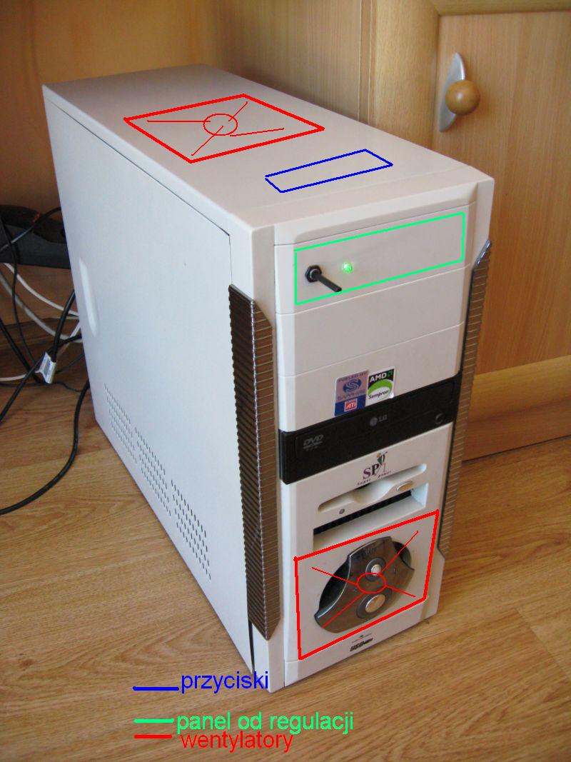

    werkings12
    zdjęcia:
    Rozmieszczenie wentylatorów
    nadal nie wiem jak jest ze zmianą kierunku obrotów i mam jeszcze dwa nowe pytania, jak wlutować przełącznik aby wyłączał obwód lm317 żeby na wentylator "szło" 12v i drugie pytanie to czy jeden molex zasili 4 wentylatory?

  • #11 6577664
    szoki
    Tak jak już pisałem, dobrze by było żebyś wstawił sobie wentylator 80mm na tył. Czy twój zasilacz posiada wentylator od spodu??

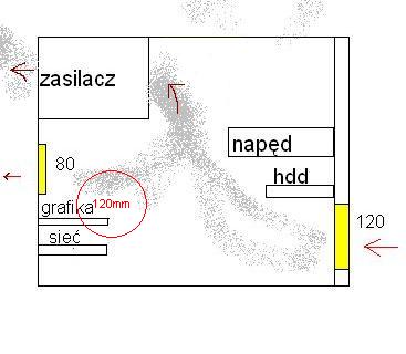

  • #15 6578710
    IzzyMan!
    Poziom 25  
    Ta 120 to bdb pomysł na górze, ale ma wysysać powietrze z obudowy. Ciepłe powietrze unosi sie do góry.
  • #16 6578742
    Lzep
    Jak się unosi to nie ma co "wysysać" - samo pójdzie, wystarczy kilka otworów !

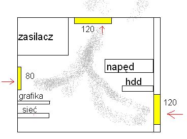

    werkings12
    kable zostaną poukładane, a wentylatory chyba dam tak:
    z tyłu 80 która kupie
    na górze 120 i z przodu 120
    idiotą nie jestem i wiem, że ciepłe powietrze idzie do góry i tam ma wyciągać, ale nie rozumiem dlaczego miałby wadzić, kupiłem dwa takie po 13zł więc nie majątek, coś z tym muszę zrobić, więc pewnie dam tak jak pisałem i dokupię 80, myślę, że nie zawadzi ten wentylator u góry.
    co o tym sądzicie?

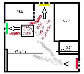

  • #24 6579175
    szoki
    To raczej nie jest dobry pomysł, cyrkulacja powietrza może się w ten sposób pogubić i będziesz miał niepożądany efekt. Ten z tylu musi wysysać powietrze.
    Dodam, że ja swego czasu bawiłem się w dodatkowe chłodzenie dla kolegi. Miał on podobną obudowę do twojej, więc zastosowanie wentylatora 80mm z tyłu i 120mm na dole z przodu było normalną sprawą. Sprawa z zasilaczem wyglądała także podobnie jak na rysunku, czyli także wysysał na zewnątrz ciepłe powietrze nagromadzone wokół procesora, więc sprawę wysysania powietrza z górnej części też miałem załatwioną. Później mając przy okazji jakiś 120mm wentylator zacząłem rozmyślać co by było gdyby i zanim zacząłem "ciąć" obudowę tu czy tam wziąłem kawałek kartonu (dopasowałem do wielkości bocznej klapy) i w nim wyciąłem sobie miejsce na ten 120mm wentylator w granicach pomiędzy cpu a grafiką. Później były testy jak to będzie, czy coś to da itd. Temperatury spadły o około 5 stopni. Nie czekając długo wyciąłem otwór na ten wentylator w bocznej klapie i tak jak to miało miejsce z kartonem temp. były o około 5 stopni niższe.
    Czego się nie robiło za młodu :D.
    Wiec zanim coś zaczniesz ciąć spróbuj może zrobić coś podobnego.

    marcinsud
    Będzie zasysał, bo to ciepłe powietrze wylatując z tyłu trochę się o ścianę "rozplaszczy" i temp za kompem ogólnie się podniesie. Zasada taka na jednej ściana albo wszystkie wiatraki wciągają, albo wszystkie wyciągają. Inaczej w obudowie robią się zawirowania i powietrze krąży w środku i coraz bardziej się nagrzewa.
    Najlepiej z przodu na dole jeden z tyłu pod zasilaczem jeden i na bocznej ścianie jeden, albo dmuchający na kartę, albo na proca, albo po części na oba elementy.
  • #30 6592797
    werkings12
    ok, tak zrobię, 120 z przodu wciąga, 120 z boku wciąga, 80 z tyłu wyciąga
