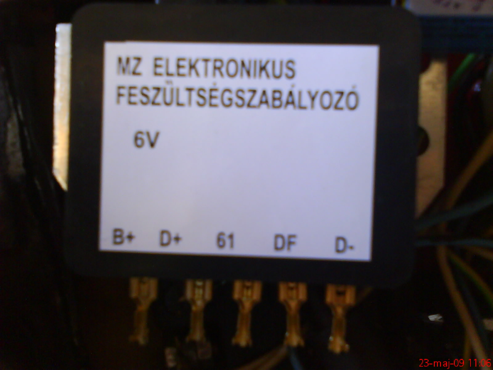

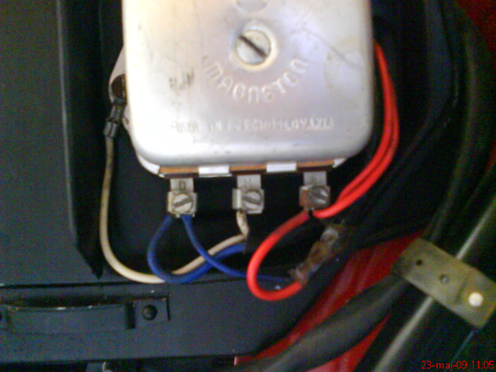

    Witam wszystkich !!!
    Mam taki problem spalił mi się regulator mechaniczny :cry: a kupiłem nowy elektroniczny:D w starym były 3 podłączenie D,M,B +masa , a w nowym 5 B+,D+,61,DF,D-
    I nie wiem jak to podłączyć czy mi ktoś wytłumaczy prosto:D
    Elektroniczny regulator napiecia 6V do Mz175

    W tego typu poradach nie ma miejsca na "prawdopodobnie". Poza tym, w układzie z prądnicą 6V NIE MA prostownika diodowego. To nie alternator. B+ to wyjście na akumulator.
    Do autora: zajrzyj na forum mz, tam "rozwalano" podłączenie między innymi takiego regulatora.

    Wszystko pięknie tylko że ten regler u góry jest od CZ i o taki motor pewnie chodzi?
    (B+)=(+) akku czyli te czerwone kable na starym reglerze (B)
    (D-)=masa
    (DF)=biały kabel na starym reglerze (M)
    (D+)=szczotka plusowa prądnicy jeden z granatowych kabli(D)na starym reglerze
    (61)=kontrolka ładowania drugi granatowy kabel(D)najłatwiej sprawdzić który to odpiąć je od reglera i przy włączonym zapłonie zwierać je pojedyńczo do masy ten na którym świeci kontrolka ma być podpięty pod (61) a drugi pod (D+)
    Jest jeszcze jedno ale żeby założyć regler od MZ do Cezetki trzeba przełączyć kable od wzbudzenia na listwie zaciskowej prądnicy.

    To sprzedawczyni się najwyraźniej pomyliła a ten będzie pasował ?
    I tak chodzi o CEzete 175
    szczotki -kabelki granatowe
    masa do płytki metalowej
    +6V od akumulatora +
    Wzbudzenie do właśnie pisaliście że na jakiejś listwie czy coś ?co to takiego
    a Df to wzbudzenie już wiem ale sprawdźcie czy dobrze te podłączenia napisałem do nowego regulatora:D
