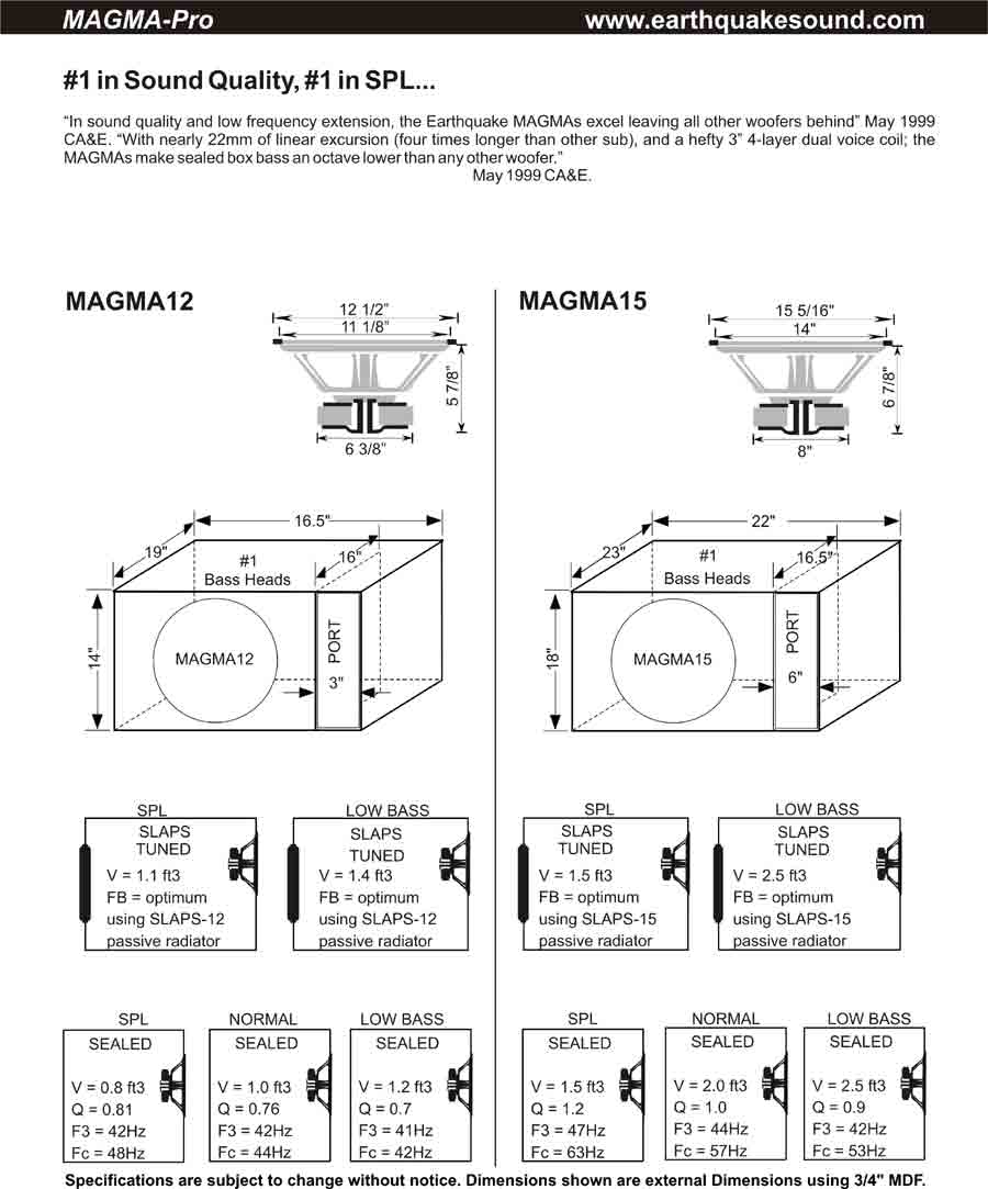

Planuje zakup pewnego zestawiku ,a mianowicie EQ Magma 15" i Steg K2.02. Oczywiscie musze takze pommyślec na dobudową dla niego. Probowałem coś znaleśc ale jakoś nic konkretnego nie odlalazłem. Pozdrawiam czekam na pomoc!
P.S Chiałbym taki litrarz i kształt aby jak najlepiej grało i jak najmniej zajmowało (optymalnie)
