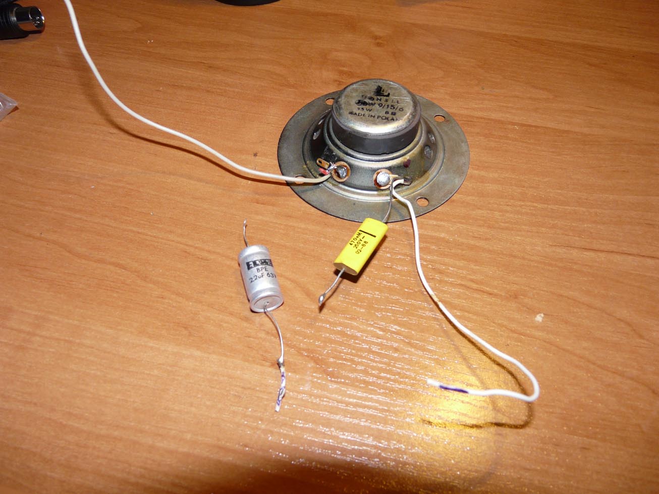

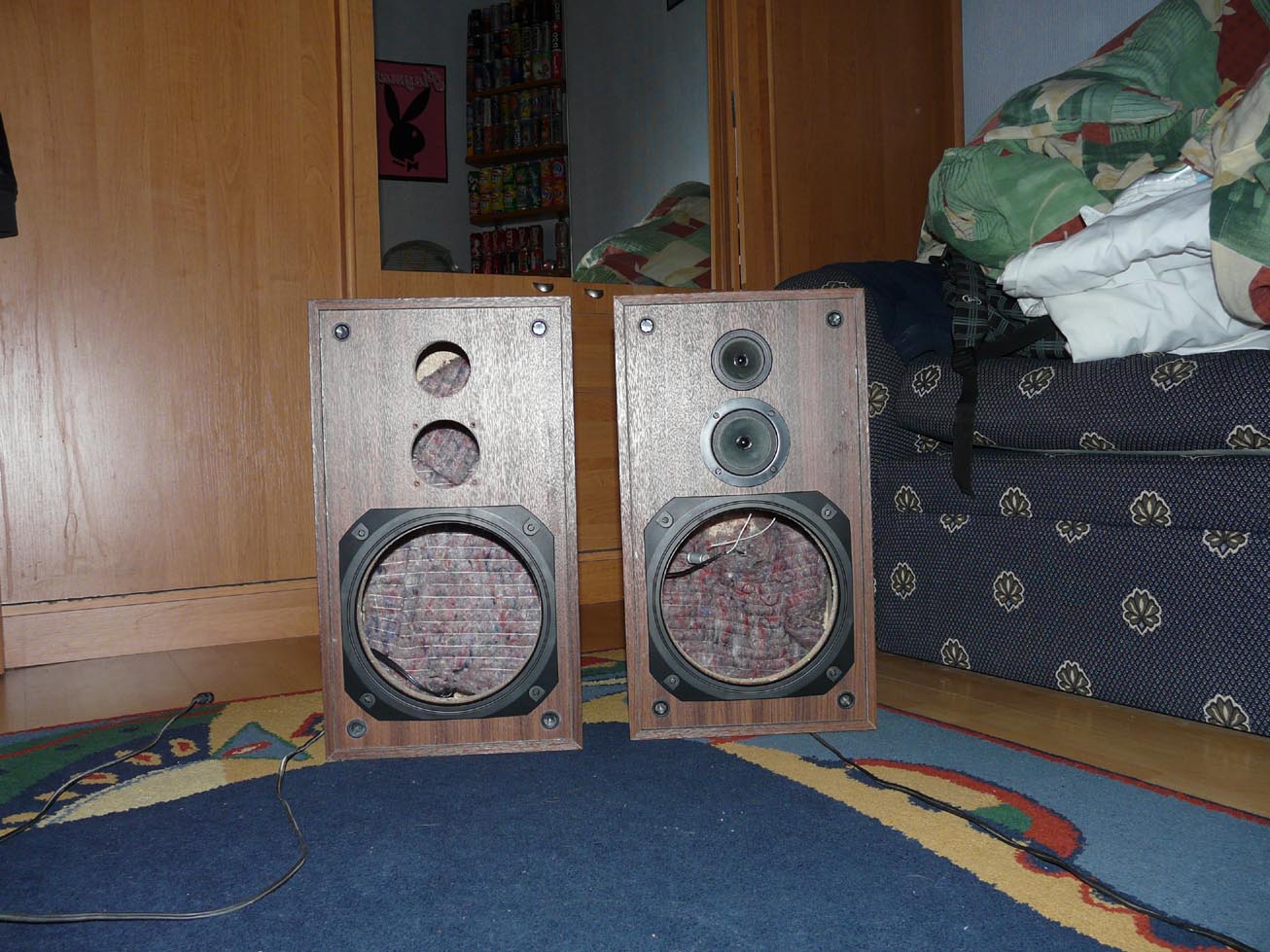

    Witam wszystkiech. Na wstępie proszę o wyrozumiałość gdyż jest to mój pierwszy post na tym forum. Jakiś czas temu postanowiłem się zająć kolumnami taty. Wyglądają one tak:
    Kolumny Tonsil (nie znam modelu).
    W środku znajdują/znajdowały się: GDN 20/40, GDW 9/15/6 i GDW 5/40/3 oraz takie rezystory:
    Mam następujące pytania:
    1. Co to są za kolumny, bo przejrzałem te na stronie unitra.eu.org i ich nie znalazłem.
    2. Jakie głośniki w zamian byśie polecili? Czy kupować te same Tonsila czy może jakieś inne. Zastanawia mnie to że oby dwa (te mniejsze głośniki) wydają się być wysokotonowe. Czy nielepiej wstawić 1 średniotonowy? Chce na to przeznaczyć ok 250 zł.
    3. Czy mogę dalej korzystać z tych starych rezystorów czy wymienić je?

    Zastanawiam sie czy jest sens regenerowac te kolumny. Ciezko bedzie znalezc glosniki ktore beda pasowaly do tych otworow. Mozesz zrobic tak ze wymienisz cala przednia scianke i dasz nowe glosniki i zwrotnice.
    Za 250 zl za glosniki mozna kupic i zwrotnice:
    -stx 14-100-8 scx + stx pj
    -2x arn 150 + pj
    -tonsil 13/40/2 + gdwk 10/80/19
    Trzech droznych kolumienek raczej nie zrobisz, bo same glosniki do nich kosztowalyby okolo 400 zl i potrzebowalyby wiekszej obudowy.

    Rezystory beda raczej ok, ale kon densatory nalezaloby wymienic (tzn jak mialyby grac w srodku te same glosniki, jak beda inne to wywal to bo ci sie nie przyda ;) )
    Co za bzdura.
    Kupujesz GDN 20/40, i GDW 9/60, a GDW 5/40 nie kupować, tylko zostawić ten otwór stratny jak zrobił zapek.
    I wywal to "wygłuszenie" ze środka.
    STX 22/200 - ciekawy plan, ale nie wejdzie w te pieścienie i otwory chyba? I nie wiem czy nie obudowa do niego za mała? Z tego co wiem tam jest poniżej 20 litrów?

    No ma mniej. Około 17 l we wnętrzu. Otwór na niskotonowy ma 18 cm A czy ktoś zidentyfikował te kolmny?

    Z tego co widze to obudowa typu "closed", wiec jesli wywalic to i wstawic nowe.

    STX 22-200 nie pasuję pod otwory, trzeba powiększyć o jakieś 8 mm .
    Kolumna ma teraz nie porównywalnie większego kopa jak i zejście, po mimo tego że obudowa ma tylko 20 litrów .

    tutaj zależy jakie głośniki kolega kupi. Widziałem w ofercie tonsila głównie GDW 9/60 15 ohm, więc lekko trzeba będzie zmodyfikować wartość kondensatora dla niego. Za to naturalnie się stłumi (94 db) i dopasuje do GDN 20/40.
    Co do wstawienia nowego wygłuszenia - założyłem, że będzie otwór stratny w miejscu nie wstawionego GDW 5/40, więc obudowa otwarta.
    Czy ktoś zidentyfikował?
    To, co ten zestaw powinien mieć na tabliczce (ZGB itp.) , nie ma większego znaczenia. Te kolumny były sprzedawane pod różnymi oznaczeniami a nawet markami (mój kolega miał je pod nazwą Sanyo). Ważne, jakie głośniki w nich siedziały.
