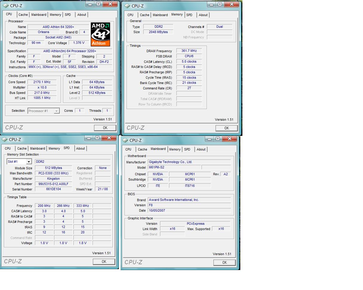

    Posiadam komputer :
    Moje maksymalne o/c A64 Orleans 3200+
    płyta jak widać to żaden demon o/c
    zasilacz : Enlight 350 W
    proszę o rady i opinie - co można zrobić inaczej, lepiej :arrow:

    jacos72
    Niewiele tam jak na razie jest podkręcone ;).
    Przetaktowałeś HT i możesz mieć problem. Zmień HT multiplier na x4, procesor możesz próbować dalej podkręcać. Staraj się trzymać taktowanie pamięci jak na razie poniżej ich nominalnego taktowania. Jak będziesz szedł wyżej z HTT to dzielnik DRAM zaniż.
    Znajdziemy max procesora to pomyślimy nad pamięciami.
    Jak procesor będzie oporny, a temperatury na poziomie to podnieś Vcore. Jeśli płyta nie pozwala to wire-trick:
    https://www.elektroda.pl/rtvforum/topic1181860.html

    HT multiplier mam na auto :arrow:
  • #5 6577055
    Mery84
    No to przecież zasugerowałem daj na x4 i dzielnik pamięci zaniż. Po tym możesz podnosić HTT wyżej.

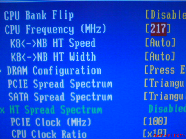

  • #7 6577277
    Mery84
    Dobra decyzja nie ruszaj HT Width.
    HT Speed jak pisałem wcześniej musisz obniżyć bo przetaktowujesz szynę HT i tracisz stabilność.
    Spread Spectrum powyłączaj wszystkie.
