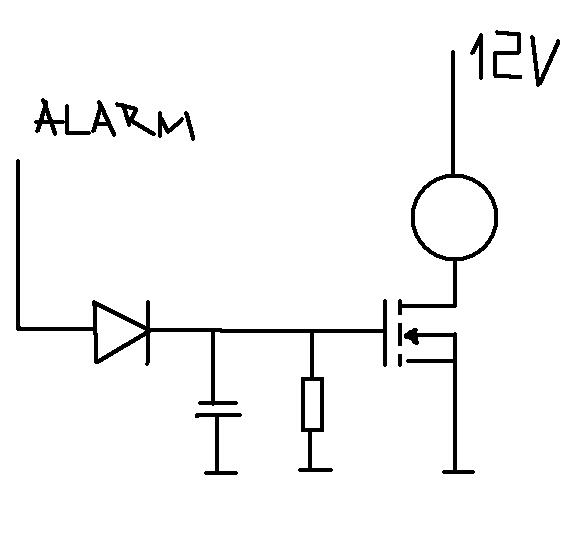

    Witam... Posiadam samochód Opel Omega B, w którym zainstalowano alarm podłączany pod klakson pojazdu...
    Posiadam też inny autoalarm (firmy Silikon) w którym syrena ma inny dźwięk (jednotonowy ale głośniejszy)... Czy jest szansa na podmianę?
    Chciał bym , odpiąć przewód + od klaksonu (ten co idzie z centralki alarmowej Opla) i podpiąć go pod + syreny z alarmu Silikona... Czy nie uszkodzę w ten sposób centralki w Oplu?
    Jest szansa na taką podmiankę?
    Oraz, kolejne pytanie:
    Sygnał alarmu w Oplu to przerywane "trąbienie" klaksonu (ten sam którego mamy w kierownicy...) Sygnał podczas załączonego alarmu jest przerywany, typu: bip..,bip..,bip..,
    więc, wydaje mi się że: centralka wysyła do klaksonu przerywane +12V, dlatego jest taki efekt...
    W alarmie SILIKONA (pochodzi z Poloneza Atu) sygnał wyje cały czas ... Dźwięk typu: ijo..ijo....ijo..ijo...ijo... i nie jest przerywany...
    Myślę, że jeśli obie syreny sterowane są napięciem +12V, to w przypadku zamiany , efekt będzie taki że, centralka Opla nadal będzie wysyłać sygnał +12V przerywany, a "tuba" "syrena" alarmu silikona będzie wyć w taki sam sposób jak w polonezie, czyli : ijo..ijo..ijo..ijo... lecz będzie przerywana...
    i wyjdzie z tego coś ala takiego:
    ijoo...ijooo... przerwa.... ijp...ijo... przerwa itd. itd.
    Mam rację?

    Przerwa w dostawie PRĄDU z centralki jest średnio co 0,5sekundy... więc chyba nic z takiej podmiany nie wyjdzie bo efekt wycia syreny będzie taki że , nie zdąży ona ani razu zawyć i usłyszymy: ij..ij..ij..
    Można przerobić coś w centralce, by dawała stałe +12V na klakson??

    Można wziąć i zbudować układ. Tranzystor opornik dioda kondensator. I podpiąć pod 12V
    Wszystko ten problem rozwiąże. Ew. takie mało eleganckie rozwiązanie, dioda i kondensator 10 000uF/16V

    ok, to sie biorę do roboty, lecz...
    czy ten układ będzie ingerował we wnętrze centralki, czy miał by być gdzieś na przewodzie +12V który idzie do syreny??
    Myślę, że chyba na przewodzie...
    coś ala takiego jak na rysunku...
    Mógł byś mi namazać jakiejś bardzo łopatologicznej wersji schemacik??

    Ja to tak widzę.
    Dioda, dowolna. Może być 1n4148 może być 1n4007. Pełna dowolność.
    Rezystor przy bramce mosfeta, myślę z przedziału 50 - 100 Ohm by był elegancki. Drugi rezystor wraz z kondensatorem powinny być dobrane empirycznie. Kondensator może być elektrolitem, myślę że na próbę można wpiąć 10uF na jakieś 25V i Rezystor rzędu 470Ohm.
    Te 2 czy 3 wolty spadku mogą być(i takie tętnienia mogą być na tym 10uF) i syrena będzie działać normalnie z kuli na otwarcie od 10V.
    Mosfet z kanałem N, wsumie dowolność pełna napięcie ok 20V i prąd jaki syrenka ciągnie. do 2zł można zaszaleć za coś w TO220.
