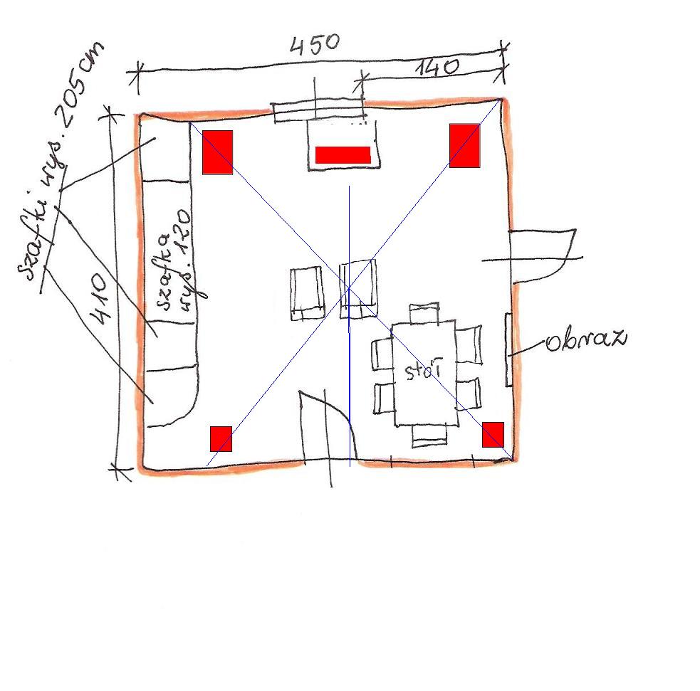

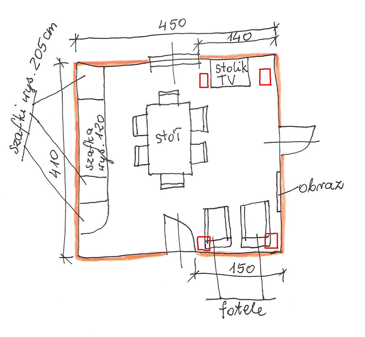

  • #9 7343163
    summer123
    Witam:-)
    Mam problem z ustawieniem kina domowego. Jestem kompletnym laikiem w tej dziedzinie. Stałam się posiadaczką ww w wyniku wygranej w pewnym konkursie, ale chyba sprzedam ten sprzęt, bo nie widzę możliwości ustawienia go w moim pokoju, a nie będę przebudowywać domu z powodu kina domowego! No, chyba, że powiecie mi, że da się coś zrobić. Pokój wygląda jak na rysunku. Na podłodze jest dywan, dość gładki, jak na dywan. Ściany częściowo malowane, częściowo tapetowane, jakieś obrazki na pustych ścianach i ozdóbki na szafkach. Podpowiecie?:cry: DVD i amplituner Pioneer, głośniki CODA. Coś koło 3000 wartość. Zostawić, czy sprzedać? Acha, nie ma opcji przemeblowania pokoju, meble wymieniane rok temu:cry:
  • #10 7343448
    przemo-lukas
    Może uda się rozstawić w ten sposób:
    Ustawienie kina domowego w pokoju.
    Subwoofer (jeśli jest) wg uznania.

  • #13 7347026
    summer123
    A taka symetria nie może być? Chyba nie bardzo, bo chodzi o symetrię pomieszczenia. Wiem, ale chcę to usłyszeć wyraźnie od kogoś, kto się na tym zna. Qrczę, chciałabym to mieć w pokoju, a nie przemeblowywać, bo u nas TV nie jest w centrum uwagi, no i ten stół się nie mieści tam, gdzie proponujesz.
  • #14 7347258
    Pawel S.
    moze tak byc ale odleglosci miedzy prawym a lewym kanalem sa male wiec efekty dzwiekowe moga byc troche mniej wyrazne
    proponuje ustawic je narazie na srodku pokoju dookola sluchacza i wlaczyc jakies testowe nagrania (mozna latwo znalezc w internecie)
    wtedy uslyszysz o co w tym kinie chodzi i sama sprawdzisz czy w twoim ustawieniu efekty beda wyraznie slyszalne ;)

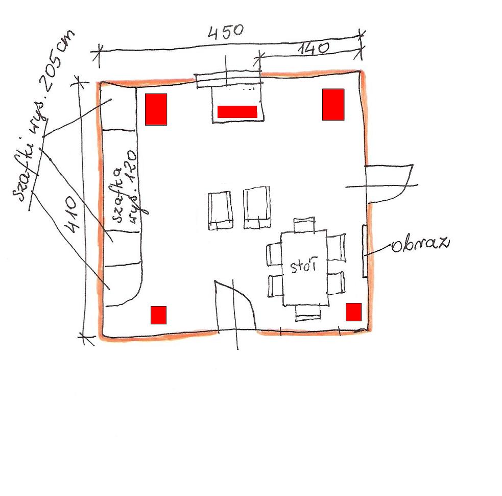

    przemo-lukas
    Rozrysowałem najbardziej optymalne rozstawienie sprzętu (oczywiście odległości i ustawienie względem ścian robimy doświadczalnie). Ostatecznie jeśli nie można przestawić mebli, to optymalny efekt uzyskacie siedząc przy stole. :D
  • #20 7361084
    summer123
    Przy takim ustawieniu kolumn? A nie przeszkadza, że będą w różnej odległości od TV?
    Pozostaje więc eksperymentować! No i koniec z kłótniami, kto siedzi na fotelu :D
  • #21 7361219
    Pawel S.
    na amplitunerze mozna regulowac glosnosc kazdej kolumny - jak to zrobimy to tak daleko moglyby stac
