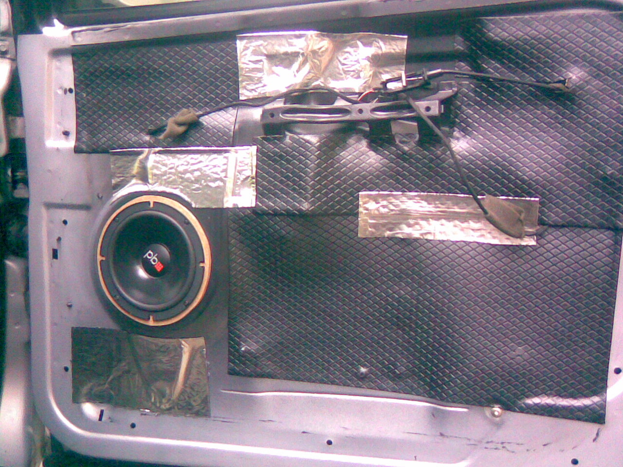

    Mi polecono tutaj takie cos PowerBass S-6C kupilem wygluszylem drzwi i jestem zadowolony.Z tym ze u mnie chodzą pod wzmacniaczem.

    Ja im dałem 75w i daja rade co do góry to w radyjku je troche utemperowałem .Co do kleju to możesz jesli chcesz ja od razu im wlutowałem nowe kable..

    Btw jak wygłusza się drzwi to trzeba wygłuszać zewnętrzną blachę od sodka, tą bliżej jak patrzymy od wnętrza samochodu ?
  • #19 6593224
    slavwek.ie
    Poziom 34  
    Tą blachę od wnętrza auta też wygłuszamy, trzeba w niej zakleić wszystkie otwory konstrukcyjne, żeby wytworzyć szczelną komorę dla głośnika.
