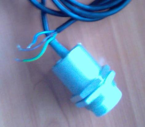

Udało mi się dostać czujniki krańcowe (zbliżeniowe) CK-15
Pełna nazwa z tabliczki:
Zakład urządzeń dozymetrycznych - Bydgoszcz
Czujnik krańcowy CK-15 PN Rok 1980
Nr 317
Made in Poland
dlugość 75mm
średnica 45mm
Miałem wcześniej prawie taki sam czunik wyprodukowany przez:
Zakłady Doskonalenia Zawodowego Lublin
Ogólnie dane z tabliczki sa podobne oprucz końcówki CK-15 SI
Ten czujnik podłaczylem podczas eksperymentów z bateri 9V następująco:
+ brazowy
GND niebieski
OUT zielono-żółty
Przy braku metalowego detalu na woltomierzu bylo jak dobrze pamietam 0V a przy zblizeniu detalu cos kolo 8V. Wydajność pradowa była zbyt niska aby pewnie zasiolić cewke przekaźnika, a więc sygnal wzmocnilem jakimś tranzytorem mocy NPN BDxxx. I wszystko działa OK
W przypadku podłączenie czujnika CK-15 PN w ten sposób:
+ czerwony
GND czarny
OUT zielono-żółty
na wyjsciu jest 8,60 V przy braku detalu i 8,66 V w przypadku obecnośći.
Sprawdziłem kilka tych czujników w ten sposób i na wszystkich jest ta sama sytuacja.
Uszkodznie wszystkich czujników raczej wykluczam. W czym moze być problem??
Może inna koncówka w nazwie i inne kolory sugedują ze czujnik pracuje na napięciu przemiennym.
Wszystkim z góry dzieki za pomoc
