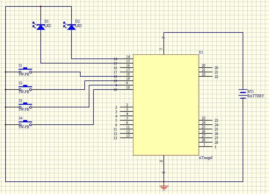

    Witam odrazy mówię ze dopiero zaczynam programować i juz mam problem. Musze (chce) napisać program który będzie narzazie sterował pinami z 4 przycisków a ma to wyglądać ta
    Pierwszy przycisk (porty b pin 4 akcja za pomocą dawania stanu niskiego 0 ) służył będzie do wybierania pinu jakim chcemy sterować (piny b0 i b1)
    Przycisk 2; 3 i czwarty (pin b7 b6 i b5) będą służyły do wywoływania rożnych stanów na porcie wybranym wcześniej czyli będzie ustawiał stany wysokie i niskie zmieniające się z rożna częstotliwością zależnie od tego jak jaki przycisk został "zaprogramowany"
    no i tu mam problem bo jakoś nie mogę tego zrobi narazie mam to
    a i nie proszę o napisanie tego lecz o (no napisać tez możecie) ale tarze wyjasnienie jak to zrobić

  • #8 6582109
    I.T.I
    Dobra to wytłumaczenie inaczej na podstawie obrazka poniżej
    Bascom [ATmega8] "Sub" itp
    1. przycisk 1 niewciśnięty przycisk 4 wciśnięty dioda 1 zaświeci się na 2ms i zgaśnie na 20ms
    2. przycisk 1 wciśnięty przycisk 4 wciśnięty dioda 2 zaświeci się na 2ms i zgaśnie na 20ms
    3. przycisk 1 niewciśnięty przycisk 3 wciśnięty dioda 1 zaświeci się na 1ms i zgaśnie na 20ms
    4. przycisk 1 wciśnięty przycisk 3 wciśnięty dioda 2 zaświeci się na 1ms i zgaśnie na 20ms
    5.przycisk 1 niewciśnięty przycisk 2 wciśnięty dioda 1 zaświeci się na 0.40ms i zgaśnie na 20ms
    6. przycisk 1 wciśnięty przycisk 2 wciśnięty dioda 2 zaświeci się na 0.40ms i zgaśnie na 20ms
    "Objaśnienie"
    Wciśnięty oznacza ze na pinie pojawi się stan niski 0

    dobra to juz w miare rozumiem tylko jeszcze 2 pytania: te diody maja mrugac? i czy musi to byc idealnie taki czas jak podajesz czy ok. ? (bo jak idealnie to musisz to zrobic na timerze. Jest to duzo roboty wtedy tobie nie pomoge bo mi sie nie chce, jak ma byc to okolo to mozesz zrobic na waitach)
  • #10 6582288
    slawko_k
    Poziom 35  
    a jak puścisz przyciski to ma przestać chodzić czy ma cały czas generować te impulsy?
  • #11 6582325
    I.T.I
    tak ja się puści to ma przestać mrugać a te diody mogą migać tak nie dokładnie jak na waitach to nic nie robi bo jak mówiłem "test" który napisałem 1 program od góry spełnia swoje zadanie tylko ze steruje tymi dwoma diadami na raz bez możliwości wyboru.
    Aha i te diody to tylko tak dla przykładu są bo naprawdę to co innego odbiera te impulsy

    sp3ots
    Witam !
    do
    dioda1 = 1
    If przycisk1 = 1 and prycisk4 = 0 then
    dioda1 = 1
    waitms 2
    dioda1 = 0
    waitms 20
    end if
    loop
    itp. to początek resztę spróbuj sam
    Powodzenia życzę Stefan . GG6293398
  • #13 6582683
    I.T.I
    Dziękuje bardzo koledze sp3ots program już napisany wystarczyło ze dowiem się ze jest takie coś jak "and" (w "helpie" nie było nic o tym) i już mam program napisany :D
