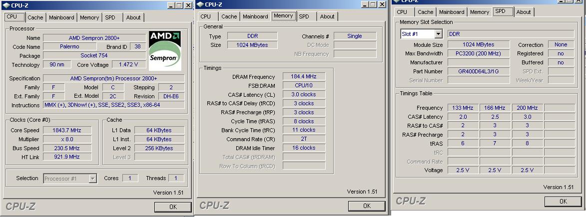

    Witam. Problem dotyczy Timingow pamięci DDR, mianowicie bawię sie w podkręcanie procesora, przeczytałem z tuzin tematow jak to się robi itp itd ale tylko w 2 bylo opisane co zrobić z timingami.. tzn podkręcanie procesora wiąże sie z przyspieszeniem częstotliwości pamięci ram, byl podany przykład do jakich timingów dążą przy danym taktowaniu procesora. ale hmm i tu pytanie, czy dla rożnych pamięci oraz procesorów (taktowania) nie powinno stosować sie indywidualnych ustawień? myślę ze tak.. i tu też kolejne pytanie...
    Do jakich ja powinienem darzyć ustawień? obecnie :
    Procesor Sempron 2.8+ S754 Płyta głowna: GA-K8VT800 v2
    doszedłem do 1840mhz V1.47 chciałbym na 2.0 lecz przy ustawieniach 1.9 pamięć zaczyna sypać błędami. wiec skupmy sie na stabilności 1.9,
    Pamięć Goodram ddr 1gb 400mhz
    przy tym taktowaniu(1840) stabilnie
    bios--->@166/184mhz real timing 3.0 3 3 8
    Podkrecanie procesora a Timingi DDR?
    co proponujecie szanowni informatycy? :)

    Skąd wiesz, że to RAM nie wyrabia? Jak to sprawdziłeś? Z tego, co widzę to ów RAM pracuje poniżej swoich nominalnych ustawień i dlatego nie powinien sprawiać problemów. O ile się nie mylę, to twoja płyta nie posiada blokady AGP/PCI i tutaj może być pies pogrzebany!? Płyta zdaje się jest na K8T800 (nie PRO)?

    otóż mój przyjacielu sprawdziłem to w prosty sposób memtest -> przez 2% około 500 błedów :D procesor na tym taktowaniu sprawdzany przez super_pi bez problemu.
    a co do blokady czasem nie mówisz o CTR+F1?
    Płyta jest na K8T800 pro
    przed chwilka zmieniłem w biosie na 200mhz komp nie wstał bład pamieci. reset cmos

    Pamięć jest poniżej swojego taktowania nominalnego ale płyta nie posiada blokady taktowania PCI/AGP i to nie ram katujesz tylko urządzenia PCI/AGP.
    W rezultacie począwszy od zgonu karty np. audio czy LAN, kontrolerów IDE (wszystko nawet zintegrowane) po kartę na AGP zależnie jak bardzo szyny przetaktowane.
    Co do timingów to napisałem się godzinami tekst w FAQ idź sobie poczytaj ;). Nic Ci nie pomoże bez blokady PCI/AGP jest bardzo ryzykownie.

    Np. może być uszkodzony moduł pamięci. Sprawdź go na innej płycie.
    No i niestety... na tej płycie nie poszalejesz przyjacielu ;)

    Nie masz co kombinować - niestety niczego "ręcznie" tam nie ustawisz. Przy HTT 230 taktowanie dla PCI masz na poziomie 38mhz. Przyjęło się, że bezpieczna wartość dla tej szyny to 37mhz a dalej, to już jak bozia da - zazwyczaj niewiele daje ponad te 37 ;) Pamiętaj, że w tym przypadku - jak już Mery pisał wcześniej - ryzykujesz uszkodzeniem sprzętu!
