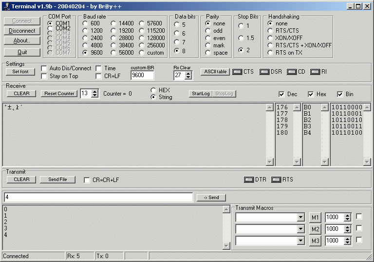

    Witam, problem wygląda następująco - próbuję skomunikować się z komputerem i po części wszystko działa jednak nie do końca. Otóż na najmłodszych 4 bitach dane są poprawne natomiast na czterech najstarszych zawsze jest stała wartość 1011. Poniżej zamieszczam zrzut z terminala podczas działania programy typu echo.

    A mnie się wydaje że tylko jeden najstarszy bit jest błędny. Czy próbowałeś przy innych prędkościach i innych oscylatorach?

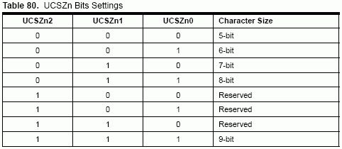

    Tak! rzeczywiście, nie wziąłem pod uwagę, że Terminal wysyła kody ASCII czyli "0" tak naprawdę przesyłane jest jako "48" a więc reprezentacja binarna to "0011 0000" a nie "0000 0000". Mimo wszystko problemem była ta "1" na najstarszym bicie. Okazało się, że ustawiłem złą długość ramki.
    /* Set frame format: 8data, 2stop bit */
    UCSR1C = (1<<USBS1)|(3<<UCSZ1);
    Ustawiając (3<<UCSZ1) pominąłem pole UCSZ0 przez co najprawdopodobniej zostało ustawione tam "0". A według noty aplikacyjnej daje to 7 bitową ramkę:
    [ATmega128][C] problem z USART'em
    Działająca wersja tego fragmentu kodu:
    /* Set frame format: 8data, 1stop bit */
    UCSR1C = (1<<UCSZ1) | (1<<UCSZ0);
    Dziękuję za podpowiedzi i pozdrawiam serdecznie.
