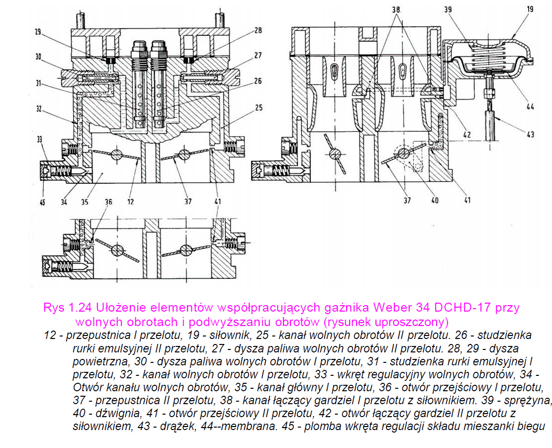

    Poszukuję spisu dysz paliwowych i powietrznych do webera 34DCHD, problem jest taki że auto pali ok. 20l na 100km i strasznie kopci, a dopiero kupilem tego fiatona i chyba mam jakąś rzeźbę w gaźniku.

    Jak kopci to raczej sprawdź czy masz pierścienie na tłokach, a gaźnikowi raczej daj spokój. A jeśli dalej się będziesz upierał przy dyszach w gaźniku to jutro poszukam u siebie.
    Akurat znalazłem
    Dysze to :
    dla układu I-go stopnia:
    dysza główna paliwa 1,25 mm
    dysza paliwa wolnych obrotów 0,50 mm
    dla układu II-go stopnia:
    dysza główna paliwa 1,40 mm
    dysza paliwa wolnych obrotów 0,70 mm

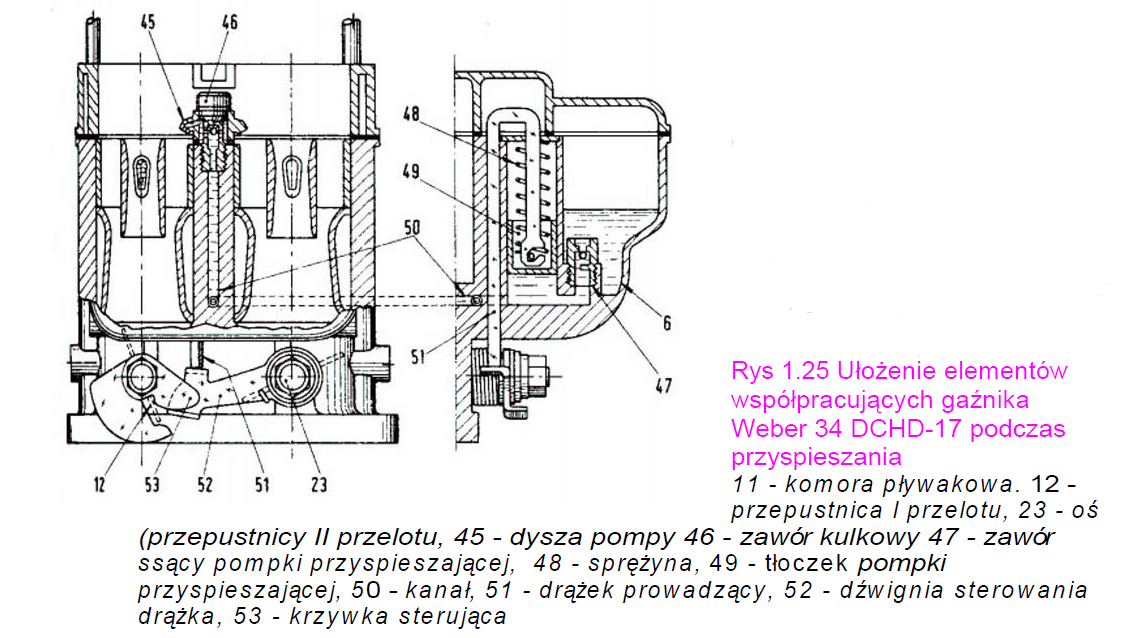

    Atu masz rysunki z opisem gaźnika:
    Schemat gaźnika do fiata 125
    Miłej zabawy

    Jaki dokładnie typ tego gaźnika, 34DCHD-1.13 czy DCHD 12?

    Na moim gaźniku znalazłem symbole przy podstawie 34S2A1 06 72
