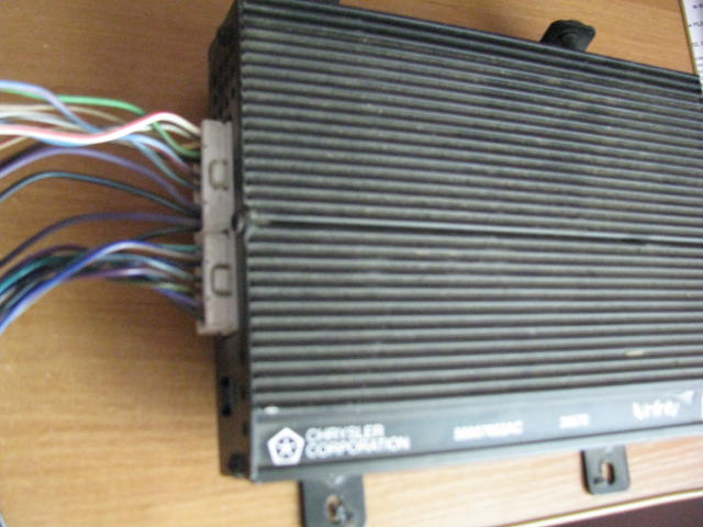

    witam
    ostatnio nabyłem wzmacniacz infinity 36670 oraz 4 glosniki 2 od chryslera a 2 od kia chcialbym sie dowiedziec
    1. jak to wszystko podlaczyc do wzmacniacza i do radia (glosniki kia do przodu a chryslera do tylu)
    dodam ze glosniki od kia maja 2 przewody + , - a chryslera chyba "zwrotnice" i wychodzi 6 przewodow do wtyczki

    prosze o dokladny opis jak to podlaczyc z tym wzmacniaczem
    prosze o wyrozumialosc jestem poczatkujacy uzytkownikiem i chcialbym zeby to dobrze gralo ale nie zalezy mi na jakims super wypasionym sprzecie
    3
    albo prosze o jakies info na temat tych glosnikow chryslera .... jak je podlaczyc .... jak wykozystac podlaczenie z 6 przewodami czy moze bedzie dobrze jak podlacze tylko + i -

    Invalid
    Głośniki w Chryslerze pracują aktywnie. Każdy ma swój wzmacniacz (ta czarna puszka przy magnesie). Wystarczy, że obetniesz + i - a następnie podłączysz je pod osobny wzmacniacz.
