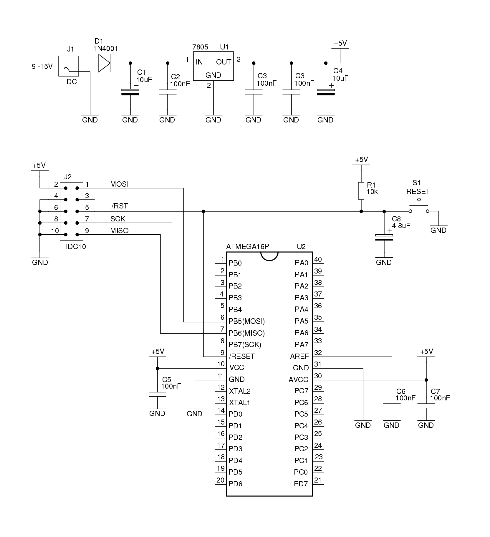

    Byćmoże za mało wytłumaczyłem jak działa program. Otóż, wejścia PD0 oraz PD1, to przyciski za pomocą których uczę procesor, który kod oznacza "plus" a który "minus", aby odpowiednio sterować kierunkiem obrotu silnika w lewo lub w prawo. Mi chodzi o to aby kod był zerowany w momencie jak puszczę przycisk na pilocie. Załączam schemat całego układu:
    [atmega16] [c] RC5, Problem z if'ami i nie tylko
    Układ łączę na płytce stykowej. Czy to, że napięcie zasilania sterownika biorę z jednej szyny wraz z procesorem, może być przyczyną problemu? Szczerze mówiąc, nie sądzę, ale mogę się mylić :D Dzięki za pomoc.

    wilk125
    Brakuje Ci miedzy VCC i GND Atmegi kondensatora 100nF (jako chwilowwe zrodło napiecia), waazne zeby kondensator byl mozliwie bliso tych dwóch pinów, takze barkuje ci kondensatorów przed i za ukladem 7805. Po zastosowaniu kondensatorów problem powinien zniknać, pod warunkiem ze silnik nie ciagnie zbyt duzo pradu, nie wiem jakie jest zródło VCC , napisz cojest zrdółem VCC i jakie jest napiecie?

    dOnMeNdOzA
    Mam zasilacz na którym mogę ustawiać napięcia, odpowiednio: 3; 4,5; 6; 7,5; 9 oraz 12 V. Prąd - 1000mA. Korzystam z napięcia 6V, bo 4,5V to chyba za mało. Zapodam te kondensatory i zobacze jak będzie. A jakie te kondensatory do stabilizatora? Też 100nF? Pozdrawiam.

    dawid512
    Poziom 32  
    Zaraz zaraz podajesz 6V na stabilizator?
  • #9 6602598
    dOnMeNdOzA
    Dokładnie. Czy powinienem zastosować jakiś rezystor?
  • #10 6602647
    dawid512
    Poziom 32  
    O ile się nie mylę to min. napięcie które trzeba podać na wejście stabilizatora 7805 to 7V.
  • #11 6602672
    dOnMeNdOzA
    Aha, czyli powinienem podać nawet większe napięcie niż podaję? A nie zagrzeje mi się stabilizator, albo nie wiem co jeszcze?
  • #12 6602694
    dawid512
    Poziom 32  
    Minimum to 7V a max. patrz datasheet ale spokojnie 9V czy 12V możesz podać :)

    wilk125
    tu masz schemat z kondensatorami

    dOnMeNdOzA
    Podłączyłem kondensatory i wszystko śmiga jak trzeba. Dziekuję za dobrą radę. Teraz tylko pozostaje kwestia, jak kasować kod po puszczeniu przycisku na pilocie...
