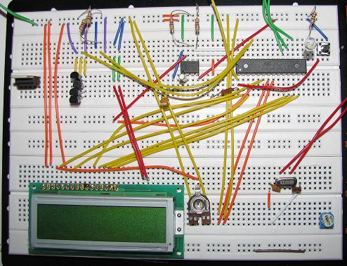

    Eksperymentuję sobie z Atmega8 poznając C, 1wire, twi itp.
    Wykorzystuję do tego płytkę stykową (zdjęcie niżej).
    Problem polega na tym, że często na wyświetlaczu pojawiają się krzaczki zamiast informacji jaka powinna być wyświetlona. Kilka-kilkanaście resetów zazwyczaj pomaga, ale nie zawsze. Nie wiem co może powodować takie zachowanie wyświetlacza. Procedury są poprawne (wcześniej wszystko działało na Tiny 2313 i płytce ZL11AVR). LCD na porcie D (RS, E na PD0, PD1, dane PD4-PD7).
    Może komuś uda się wypatrzeć na zdjęciu jakieś błędne połączenie, zwarcie (kabelki wychodzące poza płytkę biegną do programatora).
    Układ jest zasilany z programatora USB.

    dawid512
    Poziom 32  
    (R/W, E na PD0, PD1, dane PD4-PD7)
    R/W zazwyczaj podłącza się do masy, no chyba że z tego korzystasz. Nie wspomniałeś nic o RS.

    Przede wszystkim oscylator powinien być jak najbliżej m8.

    A podświetlanie LCD nie jest przypadkiem podłączone?
    Nie widać dokładnie na zdjęciu-ale jeśli jest- USB może tego nie zasilić.

    dawid 512 -> oczywiście że RS do PD0 (poprawilłem post wyżej) a R/W zwarte do masy
    arktik1 -> pracuje na wewn. oscylatorze, a ten na płytce jest tylko "dla ozdoby"
    janbernat -> próbowałem z włączonym i wyłączonym podświetleniem, ten sam efekt (tzn. raz działa raz nie)

    No ale sęk w tym, że na Tiny2313 (dla niego były pisane procedury obsługi LCD) wszystko działało bez problemu, dopiero teraz zaczęły sie schody.
    Kilka resetów i zazwyczaj problem znika.

    Zobacz jakie masz czasy dostępu do wyswietlacza. Może wyświetlacz nie jest w stanie tak szybko czytać komend które mu wysyłasz...

    Z czasami też kombinowałem. Bez efektu.

    matko z córką! - weź ty zasiądź porządnie do swojego spapranego kodu - bo to on jest winny wszystkiemu - zamiast zadawać tu pytania, po których wmawiasz wszystkim, że wszystko masz dobrze połączone a tajemniczy kod jest idealny bo działał - tylko teraz nie działa..... to zaczyna być śmieszne
    1. rozrysuj sam tak dla siebie schemat tego co połączyłeś na pająka, sprawdź to ze 2-3 razy i pokaż ten schemat tutaj
    2. pokaż kawałek swojego tajemniczego SUPER kodu
    ..... a wtedy łatwiej będzie ci pomóc niż takie zgadywanki z dziwnego zdjęcia na płytce stykowej, gdzie dla zmylenia "przeciwnika" dodałeś jakieś nie działające w układzie elementy jak np kwarc - i zadajesz pytania niczym jak do wróżek

    Kolega mirekk36 dobrze pisze ;) Ja od siebie dodam zebys sciagnal biblioteke z netu, przekonal sie sie ze wszystko dziala albo i nie, ale bedziesz wiedzial gdzie lezy problem.

    Dokładnie miałem nadzieję, że tutejsi guru od razu wypatrzą jakiś błąd.
    Wyszedłem z założenia, że to nie windows - raz działa raz nie. Działało na jednym procku to będzie i na innym.
    A "supertajny" kod (nie mojego autorstwa), nie przypuszczałem, że komuś będzie się chciało przeglądać to - proszę bardzo:

    Biblioteka kolegi _Robak_ działa bez zastrzeżeń.
    Wypada uderzyć się w pierś i szukać błędu w kodzie.
