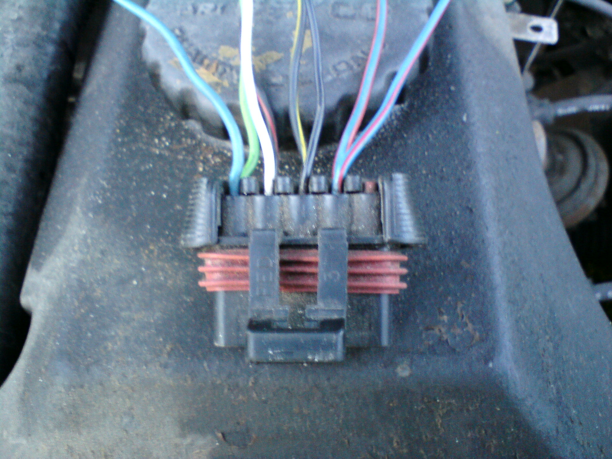

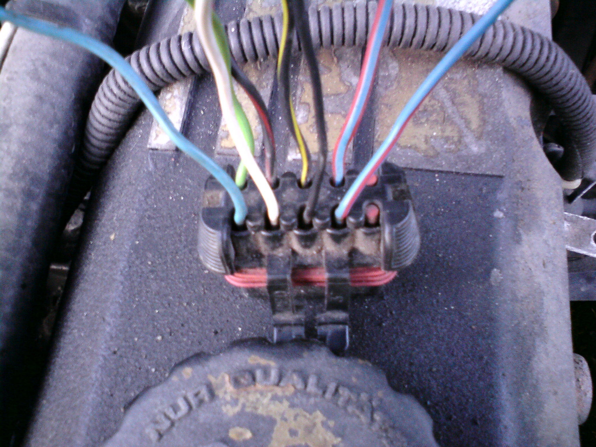

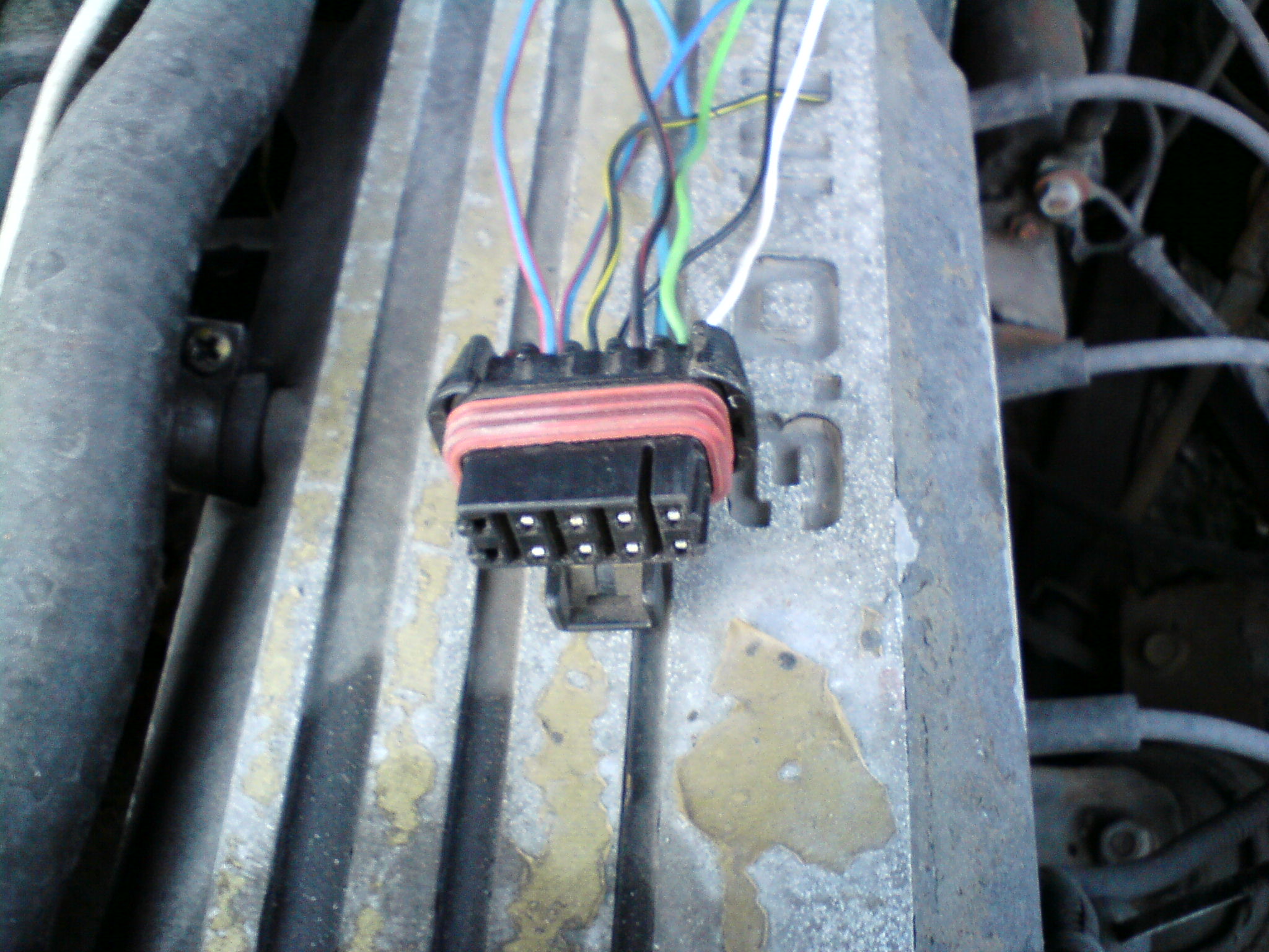

    potrzebuje rozszyfrowac kosc ktora idzie do wiazki elektrycznej auta, czyli jaki kabelek do czego na pewno kontrolka check engine, zrobilem przekladke do innego samochodu, nie mialem iskry i pompa nie chodzila, zrobilem to na krotko, widocznie ma to rowniez polaczenie z przekaznikiem od pompy i iskry, silnik chodzi, ale chcialbym, zrobic to tak jak powinno byc . system wtryskowy to jak widac motronic, a po sprawdzeniu numeru komputera system LE.

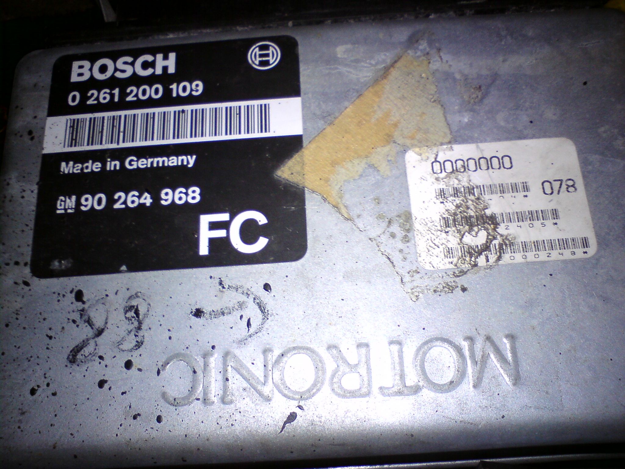

    a tutaj znalazlem wszystkie motory opla
    Link
    patrzac po numerze komputera to wtrysk Senator - 3 litres (C30LE CIH) 87 - 93 Bosch ML 4.1 numer kompa 0 261 200 109
  • #4 6588189
    Mihó
    Wtyczka na zdjęciu jest od tempomatu
  • #5 6588215
    tomek_gdy
    to mnie kolega zaskoczyl, takiej odpowiedzi sie nie spodziewalem, ale zadna inna kosc mi nie zostala do podlaczenia zlacza diagnostycznego, i do kontrolki check engine.
    #6 6588257
    Mihó
    Jeśli to Motronic 1.5, to wtedy przez bezpiecznik 10A i kontrolkę CE podajesz napięcie po stacyjce na 22gi pin, czyli kabel czerwony z białym paskiem, lub brązowo-niebieski.
    DIAG masz na 13 i 55, czyli brązowo zółty i brązowo biały.
    Przy motronie 1.5, ale po roku 1994 wtedy przez bezpiecznik 10A i kontrolkę CE podajesz napięcie po stacyjce na 22gi pin, czyli brązowo-niebieski.

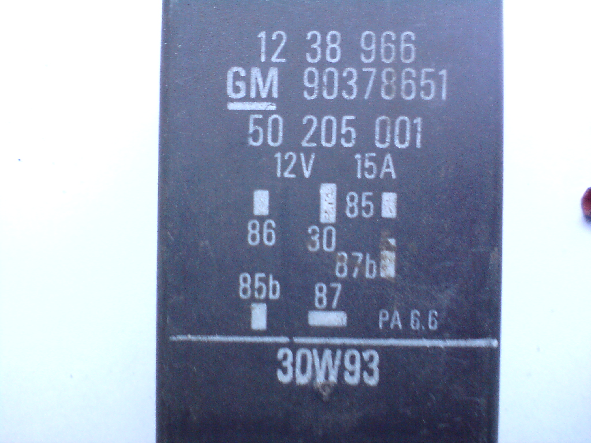

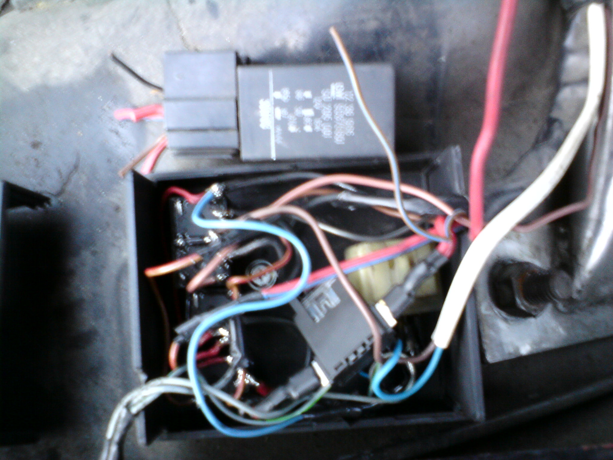

    kolega ma duza wiedze, to jeszcze mam taki problem z tym przekaznikiem ze jak go mialem podlaczonego to tak jakby jakiegos napiecia brakowalo na tym przekazniku bo nie zalanczal ani pompy ani iskry porobilem foto i przekaznik jest dosyc dobrze opisany cyframi, gdyby dalo rade te cyfry rozszyfrowac.
    30-
    85-
    85b-
    86-
    87-
    87b-

    ja go wycialem bo nie moglem dojsc gdzie mu czegos brakuje, i zrobilem na przekaznikach, i plusie po stacji, tam jest troche wiecej przekaznikow bo jest tez jeden od wiatraka chlodnicy
    brazowy z niebieskim paskiem mi zostal czyli masowy nawiazujac do poprzedniego posta, i czerwony czyli na min powinienem miec plus z aku staly
    opel omega, senator, kosc silnika 3.0LE CIH

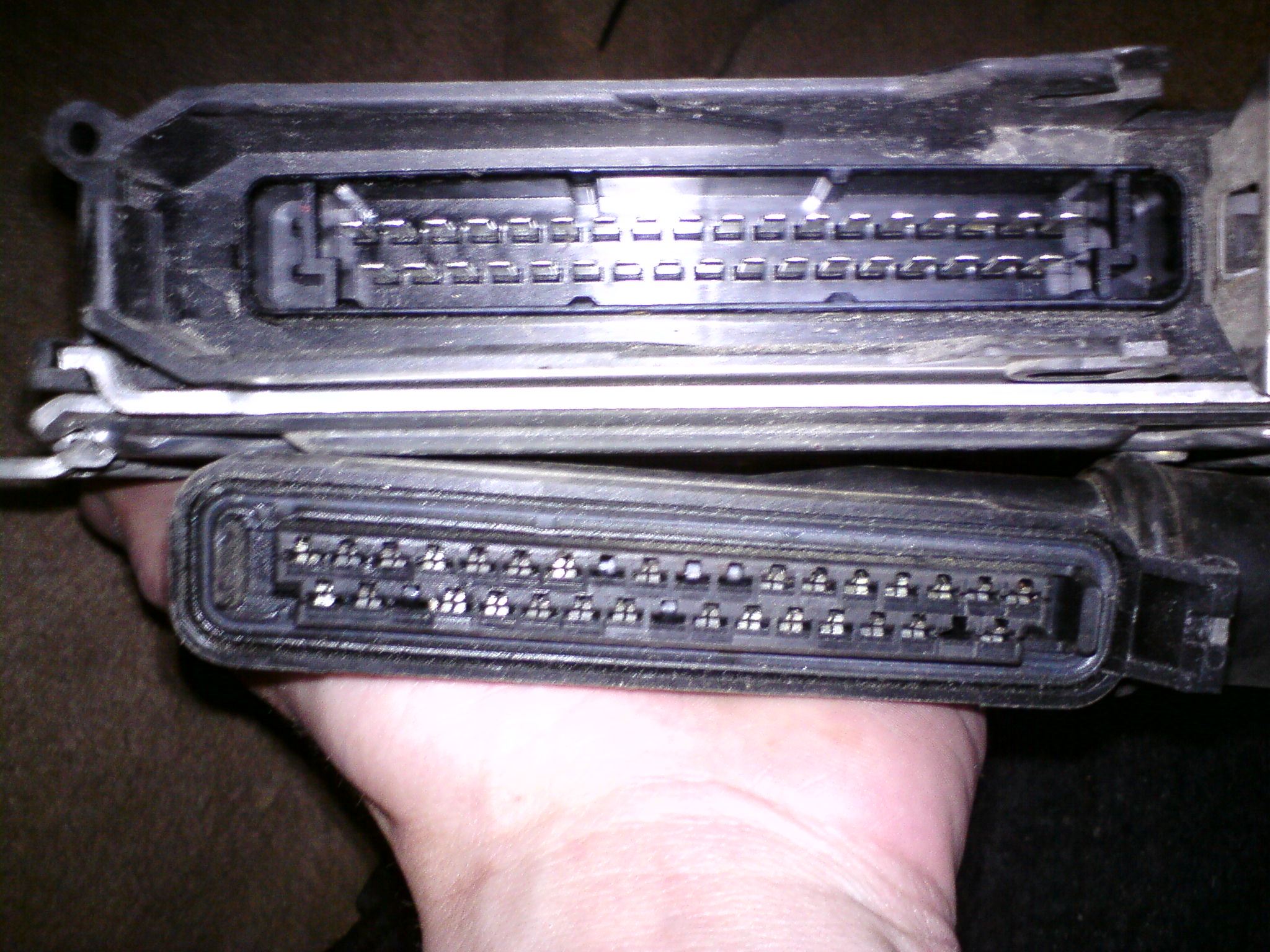

    zrobilem jeszcze foto kosci komputera i wtyczki:

    pali tylko ze pompa paliwowa chodzi juz po przekreceniu kluczyka w stacji, a ten oryginalny przekaznik robi tak ze jak silnik kreci to dopiero pompa paliwowa zaczyna pracowac, i podsumowujac, w razie kolizji wypadku, silnik przestaje pracowac i z automatu przez ten przekaznik pompa paliwowa przestaje krecic, a ja mam zrobione tak ze pompa paliwowa przestanie krecic dopiero w momencie wylaczenia zaplonu. i podejrzewam ze brakuje mi jakiegos napiecia w tym przekazniku, ktory powinien byc podczepiony z instalacji elektrycznej samochodu, prawdopodobnie plus po stacji, nie chcialem kombinowac metoda prob i bledow, zeby nie uszkodzic urzadzenia sterujacego - kompa.
