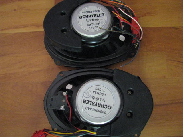

    88dawid88
    witam
    szukam wszelkich informacji na temat glosnika chrysler infinity
    04685613AB
    69ch23
    11385
    glosnik chrysler infinity
    glosnik posiada 6 przewodow.... czy ktos wie od czego one są i gdzie je podłaczyć ??????????????
    proszę o pomoc
  • #2 6583296
    wasylwek
    Nie chcę wprowadzać w błąd ale wg moich rozeznań (więcej dowiesz się rozkrecając to z mego malunku i wnikając w aplikację użytego układu wzmacniacza mocy m.cz.)
    Czerwony i żółty to stały plus.
    Czarny to minus.
    Niebieski to sygnał Remote (sterowania) z radioodbiornika.
    Zielony i pomarańczowy to wejście sygnału niskiego (odpowiednik chinchy)
    Mogę się trochę mylić niestety trzeba to "rozflaczyć" by być 100% pewnym.
    To co masz to... hmm aktywny głośnik.
    Czasem robia takie cuda w amerukanskich furkach :)
    Widzialem ostatnio na ebay'u glosniki przednie z Corvette'y bodajze i tez kazdy glosnik mial wbudowany wzmacniaczyk :) Rozwiazanie co najmniej ciekawe :)

    wiedzac teraz jakie sa wyprowadzenia przewodow...
    zastanawiam sie czy jest wogole sen podlanczania tego malego wzmacniacza moze te 2 wzmacniacze wykrecic i uzywac jak normalnych glosnikow
    czy moze ma ktos pomysl na podlaczenie takiego zestawu....
