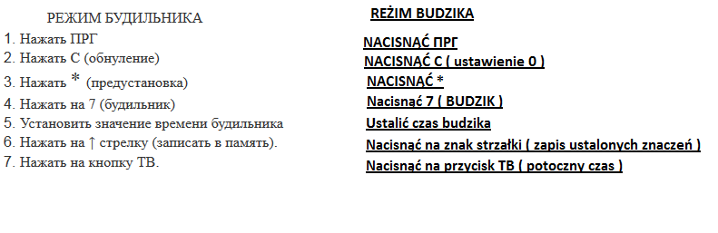

    Dostałem ostatnio po dziadku zegar jak w temacie, tylko nie mam zielonego pojęcia, jak go ustawić. Wiem, że jest sprawny, bo jeszcze nie dawno dziadek z niego korzystał, ale niedawno zmarł a tylko on wiedział, jak zegar ustawić.
    Proszę, pomóżcie.
  • #2 6583838
    grzesiekw12
    Te ustrojstwa nastawiało się przez naciśnięcie któregoś przycisku i trzymanie, a następnie naciskaniu przycisków час (godzina) i мин (minuty). Tak samo ustawiało się budzik, tylko trzymając inny przycisk. Bateria z tyłu służy do podtrzymania ustawień, i jak byś coś skopał a nie wiedział jak zmienić wystarczy ją wyjąć, o ile ten model ją posiada.
    Słowo kluczowe: Электроника 7-21-01 więc poszukaj sobie.
  • #3 7372665
    VIPERMIKOLOW
    Wciskasz C aż się wyzeruje. Potem wciskasz ten koło TB. To jest programowanie. Najpierw dzień(każda cyfra to inny dzień) potem godzina. Potem strzałka a na koniec TB. I TYLE:)
