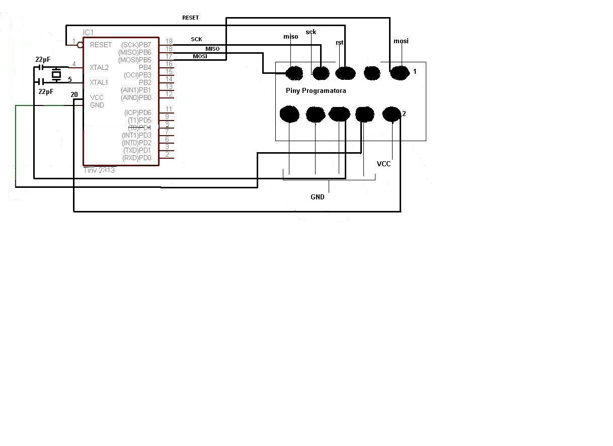

    Witam i proszę o pomoc chciałbym sobie zrobić mini lampkę na Attinny 2313 ale mam problem z zaprogramowaniem układu.
    Używam programu Avr burn-o-mat wszystko robię według instrukcji, ale gdy chce zaprogramować układ pokazuje mi sie, komunikat Error writing flash

    Zacznij od sprawdzenia połączeń, wspólnej masy, napięcia na uc.

    Już to sprawdzałem kilka razy miernikiem i wszystko jest dobrze połączone no chyba że coś przeoczyłem tylko, nie jestem pewny czy dobrze połączyłem punkty masy nie wiem jak sprawdzić czy są dobrze połączone?

    Narysuj schemat lub opisz twoje połączenia.
  • #5 6584016
    Talarinio
    Oto schemat moich połączeń dodam że kwarc ma 16MHz

    Na linii, MOSI i MISO występuje potencjał względem masy 3,5V czy tak powinno być? dodam za układ zasilam z programatora, i posiada zworkę dzięki której jest, możliwość zasilania układu z programatora lub z zewnętrznego zasilacza i jak, wyjmę zworkę potencjał spada do około 100mV.
