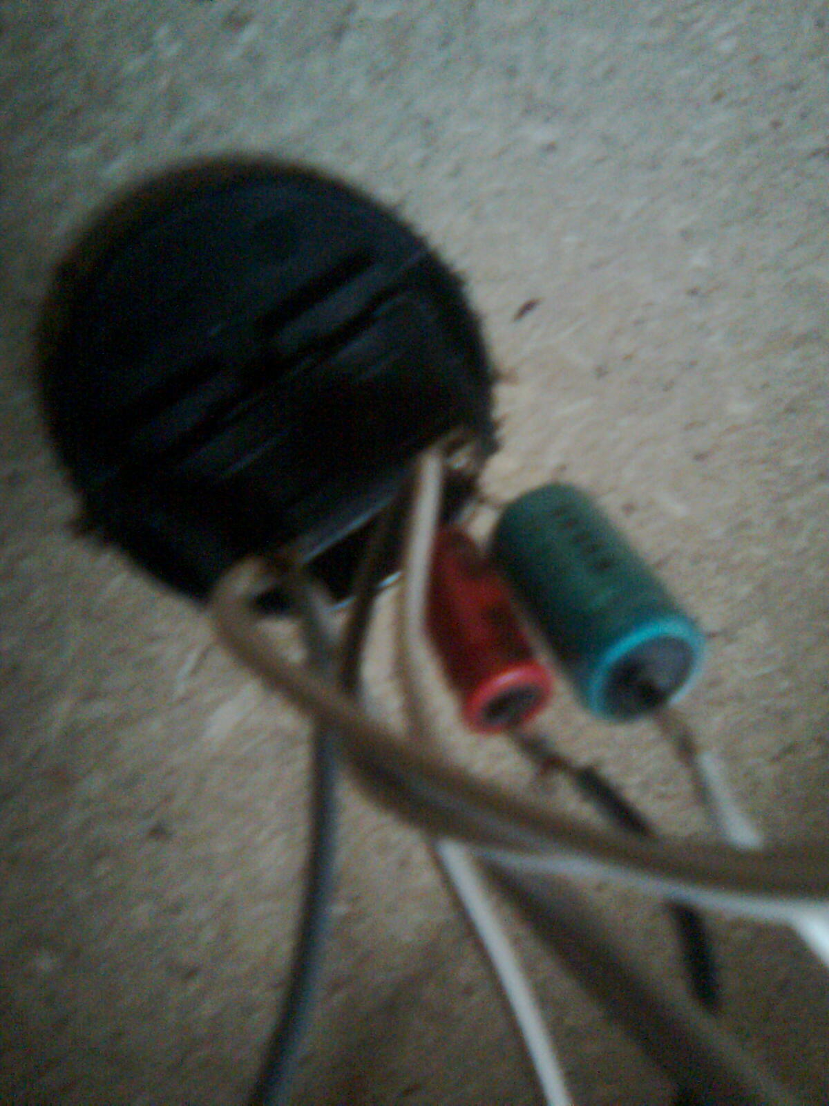

    Posiadam kolumny ESL 220 II B i jeden z głośników w każdej z kolumn nisko-średniotonowych na zużytą membranę sa to głośniki 8 Ohmowe i sa połączone równolegle. A posiadam akurat dwa głośniki nisko-średniotonowe z kolumn Rosita tylko że mają 6 Ohmów a sa napewno mocniejsze bo mają większe magnesy i mają porządne gumowe zawieszenie w porównaniu do tych głośników z ESL. I tu moje pytanie czy mogę zamiast tych spsutych głośników dać te głośniki 6 Ohmowe ale czy nie musiałbym czasem wtedy połączyć te głośniki szeregowo?? Czy można tak robić??

    Zwrotnicą bym tego nie nazwał heh.
