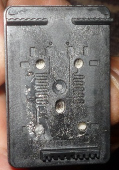

    Mam pytanie w które otwory dodać tusz strzykawką, do katridza hp 703.Zdjęcie poniżej. Czy trzeba odsysać pozostałości starego tuszu z katridza( gdzieś znalazłem informacje, że kiedy nie dokona się opróznienia starego można uszkodzić głowice, zapowietrzyć ja), forumowicze piszą ze trzeba zadbać by katridz nie był opróżniony do końca, by troszkę tuszu zostało. Jak sprawa ma się z drukarka hp 209k czy nie przeszkadza jej ten sam katridz.mozna oszukać ja?
    Zauważyłem, że te katridze maja bardzo małą pojemność tylko 4ml.
    z góry dziękuje

    Napełnij środkowym otworem, uzupełniaj do momentu pojawienia się tuszu o otworze. Następnie musisz odpowietrzyć pojemnik najlepiej specjalnym klipem do odciągania.

    Czyli trzeba odpowietrzać ? a czy tusz musi być w pewnej ilości pozostać w katridzu ( gąbce) przed uzupelnieniem to znaczy nie nalezy wyeksploatować go do konca?

    Owszem trzeba odpowietrzyć, kiedyś takie klipy były dodawane do dużych zestawów do uzupełniania. Jeżeli chodzi o pozostawienie tuszu w gąbce to drukuj po prostu do końca a jak już wydruk będzie nie zadowalający to wtedy go uzupełnij.
