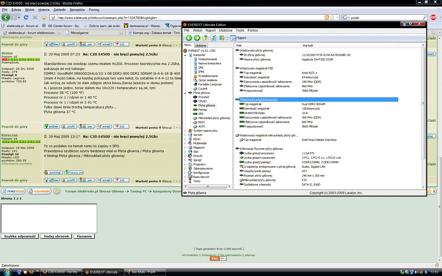

    #4 6589610
    Karaczan
    Poziom 41  
    To co podales na temat ramu to zapisy z SPD.
    Prawidziwa szybkosc szyny bedziesz mial w Plyta glowna / Plyta glowna
    A timingi Plyta glowna / Mikrouklad plyty glownej

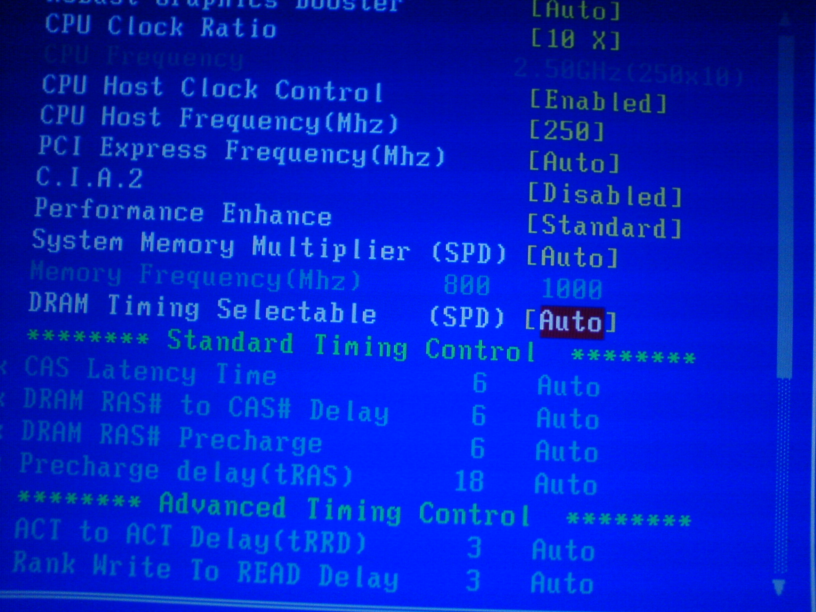

  • #5 6589769
    Bretos
    Hmm.. coś i tak jest nie tak...
    Zdjęcie biosu:
    C2D E4500 - nie kręci powyżej 2.5Ghz+problem z mnożnikiem
    Screeny z Everest'a
    #6 6589897
    iron64
    Poziom 41  
    Widać przecież wyrażnie, że ram pracuje na 1000MHz i pewnie to ram nie wyrabia już wyżej. Ustawienia ramu masz w system memory multiplier.
    Łoojojoj, przepraszam bardzo ;P Teraz już ustawiłem mnożnik przykładowo 10x260 i memory multiplier aby taktowanie nie było>800 i wszystko pięknie śmiga! Dziękuję wszystkim za pomoc. Temat może zostać zamknięty.

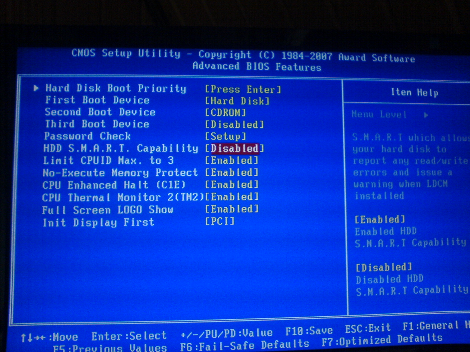

  • #26 6655117
    Bretos
    No tak, ale czy "zdrowe" to jest dla sprzętu, kiedy tak się zmienia co chwilę?
    Byłem przed chwilą w BIOS'ie, i nie znalazłem tej funkcji... ;O
    I druga sprawa:
    czemu do jasnej ciasnej, mój ram taktowany jest 400MHz, jeżeli powinien być taktowany 800? W biosie jest na 800...
    ...a w Evereście:
    Rzeczywista częstotliwość taktowania 400 MHz (DDR)

  • #29 6657454
    gasak
    Poziom 19  
    Advanced BIOS Features > CPU EIST Function ;)
