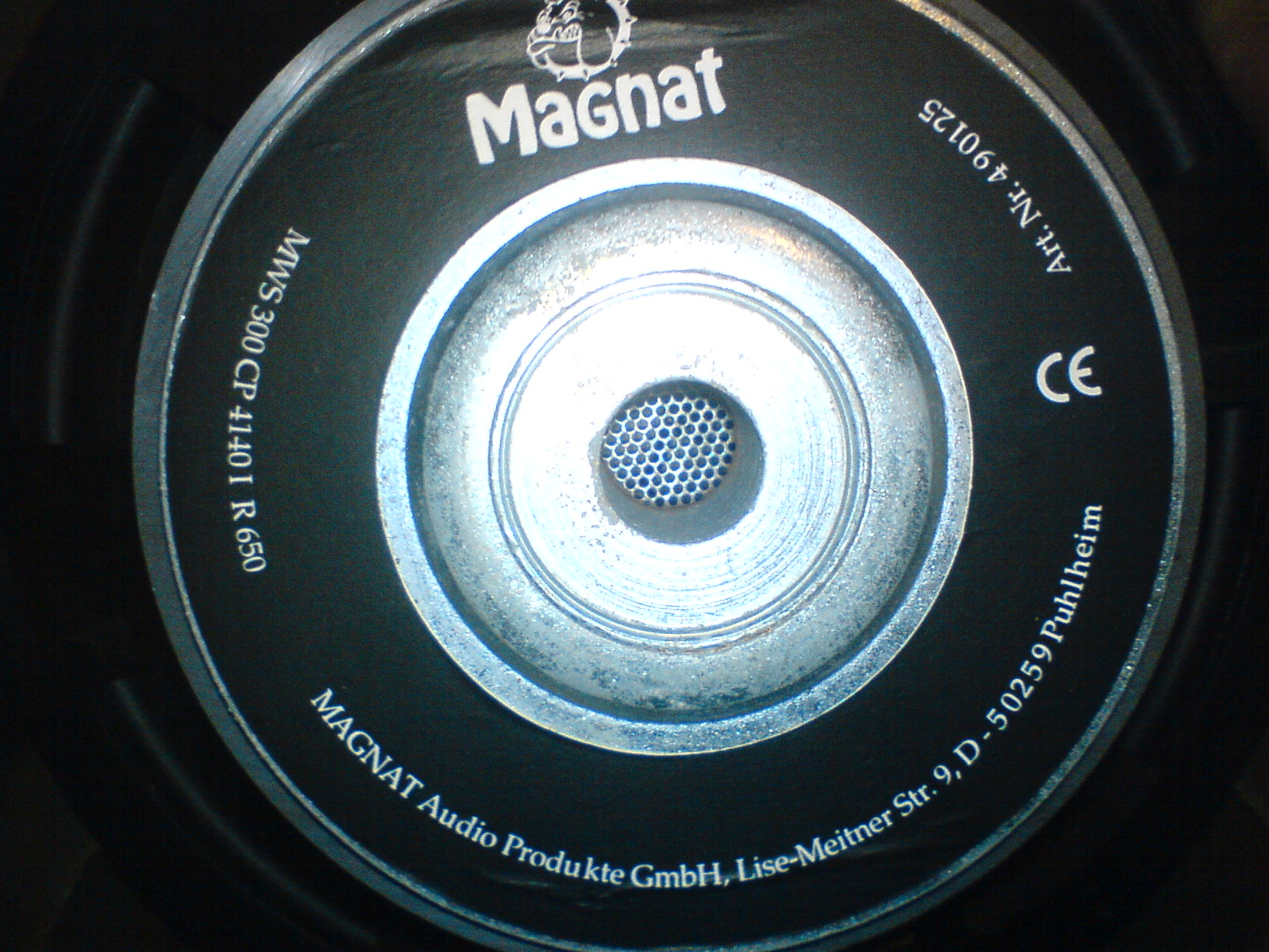

    Mam taki głośniczek na którym nie ma napisane nic konkretnego próbowałem szukać parametrów ale coś nie szło.
    Poniżej zamieszczam foto:

    Ale my mamy zgadywac :D
    Czy jak...? ;)

    Więcej fotek wstaw może...

    Brayan455
    RDC : 6,70 Ohm
    SD : 130,00 cm2
    Qm : 4,30
    Qe : 0,65
    Qt : 0,57
    fs : 50,62Hz
    Vas : 23,55l
    Mms : 9,96 g
    Rms : 0,80 kg/s
    Cms : 0,99 mm/N
    No : 0,45%
    SPL : 88,56db 1W/1m
    SPL 89,33 db 2,83 V/m
    ale to są chyba parametry jakiegoś innego modelu wchodziłem też w dwa pliki na forum co znalazłem i nie widze tam swojego głośnika w google również słabo.
