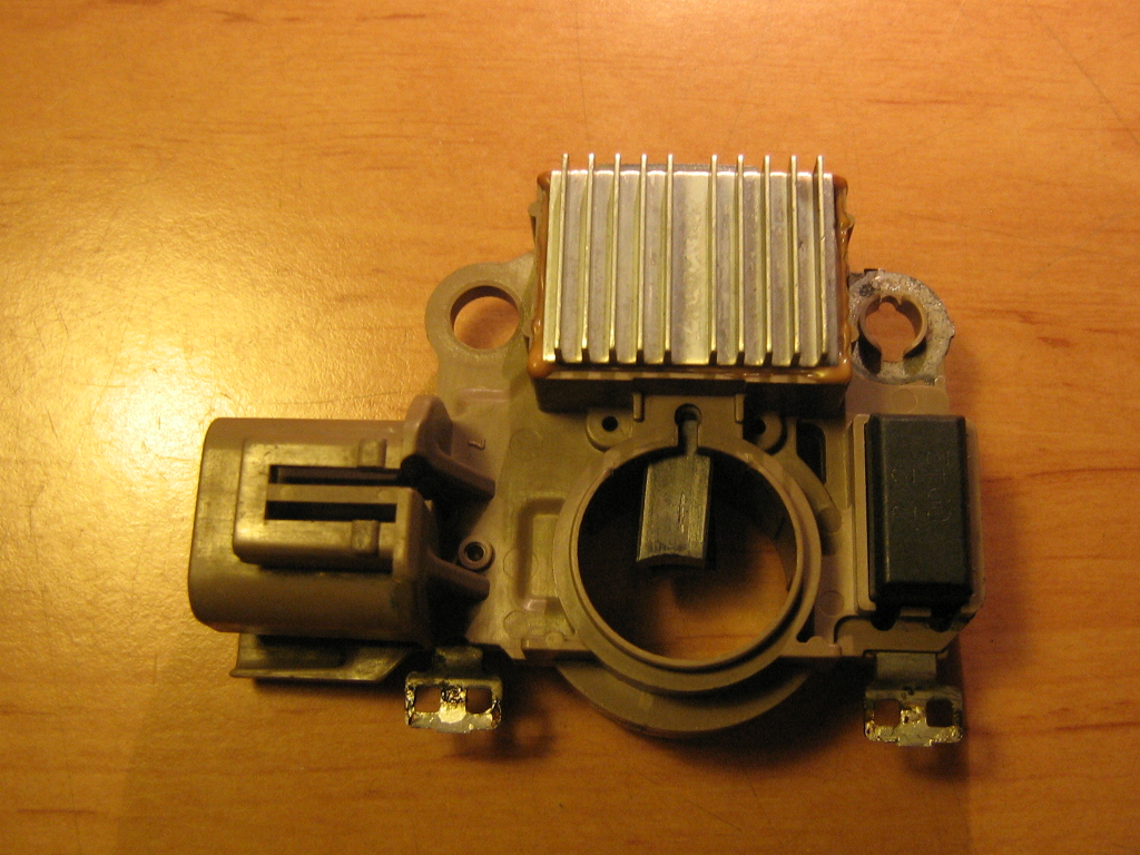

Mazda 323 regulator napięcia.

    viper555
    Raczej nie znajdziesz ,jak by był CARGO by miało.P

    viper555
    Nie wiem skąd masz cenę kosztuje 147,61 netto i jest dostępny tzn że następnego dnia.P

    viper555
    Myślałem, że ściągasz bezpośrednio.P

    A próbowałeś w JC Auto w Krakowie. Może dobiorą zamienniki jak byś nie miał nr tel 012 267 47 77 i do tego też pracują w soboty od 8 - 13

    Symbole regulatora to , między innymi:
    231510
    ARE5036
    VR-H2009-99
    VRG47146
    IM476

    Nie wiem co rozumiesz przez duże łożysko:
    - przód to standardowe 6303 14x47x14 ~15 - 30 zł
    - tył to np. 140419 8x23x14 ~ 45 zł (oryginał NTN )

    Można to spokojnie przerobić na kapelutek Boscha (20 zł). Po drugie to skąd takie ceny tych regulatorów, ja płacę normalnie 70 do 80 zł.
