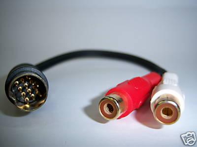

    Posiadam radio Kenwood KRC 578r, który jest kaseciakiem.
    Chciałbym podłączyć jakieś mp3 albo lapka pod to radio.
    Posiadam kabel
    2x Chincz ====> Jack 3,5
    1. Czy istnieje jakieś podłączenie AUX (posiada obsługę adaptera AUX)??
    2. Podłączenie mp3 playera pod to radio (tylko kaseta z adapterem)??
    Szukałem bardzo długo jakichkolwiek informacji, lecz mało jest info w internecie o tym radiu.

    Da się :D . Prawdopodobnie trzeba użyć jakiejś ...wyszukiwarki.

    Jak to zrobić ?? Na Studio 24 znalazłem takie coś:
    Kenwood KRC 578r odtwarzanie mp3?
    Jak myślicie to dobry pomysł podłączyć pod zmieniarke?
    Teraz pytanie czy to zadziała, może ktoś już z was robił?

    Lutownicą, cyną, kawałkami kabelków i zgodnie ze schematem.

    Próbowałeś już tego patentu, czy to tylko zdjęcie z netu?
    Jeżeli działa, to chętnie bym się dowiedział, czy jest to rozwiązanie uniwersalne, czy dedykowane tylko dla kenwooda?

    Próbowałem podłączyć wg. tego schematu telefon który ma wyjście na jacka i działa to idealnie! 10 i 11 nie trzeba łączyć, bo bez tego działa tak samo. Akurat mam kenwooda, ale myślę, że w innych jest podobnie, wystarczy jedynie znaleźć opis pinów do gniazda. Zazwyczaj dwa piny trzeba połączyć żeby radio wykryło urządzenie, a trzy lub cztery powinny być do wejścia audio.
