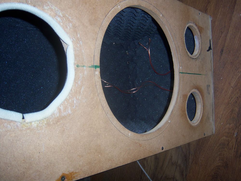

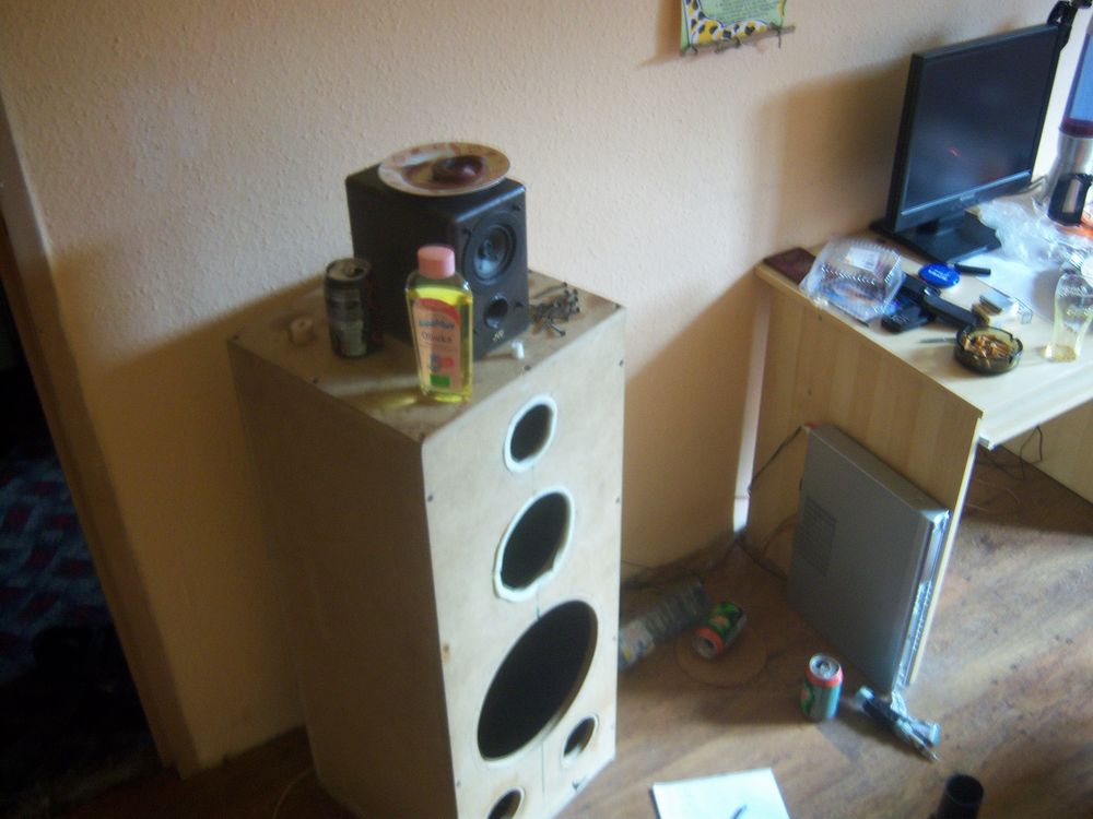

    No w sumie jeśli by to było konieczne... Ale jednak chciałbym, żeby bas był 32cm. Lubię dobry łomot. ;-)
    Edit:
    Dodaję zdjęcia. Jakby ktoś chciał dokładniejsze, to zrobię.
    Kolumny homemade - dopasowanie głośników?

    Obudowa chyba nie była liczona.. 98,5 litra pod 1 głośnik 12'' ? Moim zdaniem to za dużo. Wzmacniacz będzie miał słabą kontrole nad jednym głośnikiem 12'' w tak dużej obudowie, głośnik będzie latał jak szmatka na wietrze a jego wytrzymałość mocowa strasznie spadnie, będzie narażony na uszkodzenia mechaniczne. Proponowałbym wstawić tam przegrodę i zmniejszyć pojemność komory na głośnik niskotonowy do jakichś 75-80 litrów.

    Ogólnie stan obecny to nie moja robota, robił je ktoś, kto teoretycznie się na tym NIBY zna, był polecany itd. itp.
    Sam dużego pojęcia o tym nie mam, więc... Pytanie jest właśnie takie, co można zrobić z tego co mam. Przebudowa to nie problem, a nic większego bym nie chciał, więc budowanie od nowa też nie ma sensu, ew. właśnie ta przednia ścianka, czy przegrody w środku, to spokojnie mogę zrobić.
    Tylko pytanie, tomq, jak Ty widzisz tą przednią ściankę?
