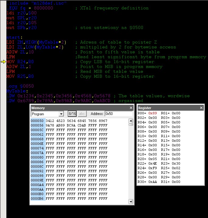

    No i porwałem sie na rozkaz LPM i mam problemy ze zrozumieniem.
    Taki prosty przykład poniżej.
    .include "m128def.inc"
    .EQU fq = 8000000        ; XTal frequency definition
    ldi r20,$00
    out SPL,r20
    ldi r20,$05
    out SPh,r20              ; stos ustawiony na $0500
    start:
    LDI ZH,HIGH(MyTable*2)   ; Adress of table to pointer Z
    LDI ZL,LOW(MyTable*2)    ; multiplied by 2 for bytewise access
    ADIW ZL,10               ; Point to fifth value in table
    LPM                      ;Read least significant byte from program memory
    MOV R24,R0               ; Copy LSB to 16-bit register
    ADIW ZL,1                ; Point to MSB in program memory
    LPM                      ; Read MSB of table value
    MOV R25,R0               ; Copy MSB to 16-bit register
    .org $0050
    MyTable:
    .DW 0x1234,0x2345,0x3456,0x4568,0x5678 ; The table values, wordwise
    .DW 0x6789,0x789A,0x89AB,0x9ABC,0xABCD ; organised
    Program ma odczytać 5 element z tablicy i umieścić odczytaną wartość w rejestrach R24 , R25 . Robi to poprawnie ale nie mogę zrozumieć jak. Siedzę jóż sporo czasu czytając pdfa ale dalej jestem zakłopotany.
    Co wiem.
    1.
    Pierwsze dwa rozkazy ustawiają rejestr Z na początek tabeli. Nie rozumiem dlaczego ten rejestr jest ustawiany na wartość $00A0 skoro ustawiłem dyrektywo że tabela ma się zapisać od adresu $0050 i tak żeczywiście jest zapisana co widać w okienku podglądu pamięci.
    Assembler kilka pytań
    2.
    Następny rozkaz dodaje 10 żeby wskazać na 5 element ale pamięć programu ma organizacje 16 bitową więc według mnie to powinno być dodawane 5 a nie 10 ponieważ moje dane w tabeli są 16 bitowe. Rejestr Z ma teraz wartość $00AA.
    3.
    Teraz jest LPM czyta mniej znaczący bajt 5 elementu. Odczytuje 89 ale to jest 6 komórka tabeli a nie 5 no chyba że tabele liczymy od 0.
    Dalej incrementacja Z i odczyt bardziej znaczącego bajtu i na koniec umieszczenie odczytanej wartości w rejestrach R24 , R25.
    Najtrudniejsze do zrozumienia dla mnie jest fakt że tabele umieszczam od adresu $0050 a program ustawia rejestr Z do odczytu tabeli na zupełnie inną wartość $00AA. Pod tym adresem nic w pamięci niema oprócz FF ale na koniec wartość w rejestrach R24 , R25 jest poprawna.
    Normalnie kosmos.

  • #8 6596982
    Ajatol
    Dzięki za linka. Wyjaśnił mi sporo , chociaż do końca to jeszcze nie czuję tej instrukcji , ale to dopiero trzeci dzień z assemblerem więc powinienem być dla siebie wyrozumiały.
