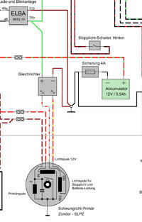

    Posiadam dwa takie regulatory napięcia
    Regulator napięcia APE 15RAa 14V
    i nie mogę znaleźć do nich schematu podłączenia. Wie ktoś gdzie doprowadzić napięcie do stabilizacji??

    zonkil
    Potrzebuje po prostu uruchomić taki regulator w motorze i nie wiem do którego kabla mam doprowadzić napięcie czy da się coś takiego zrobić? Czy każdy z tych regulatorów przystosowany jest do alternatorów:

    zonkil
    To jest simson sr50 i posiada cewkę bezmasową po której jest prostownik dokładnie jak na tym schemacie:
    Cały czas myślę jak najtańszym kosztem zrobić ładowanie bo nie chce kupować oryginalnej ELBY.

    Nie da rady- bardziej podejdzie regulator od skuterów.

    zonkil
    No właśnie a te są znowu drogie. A był jakiś fiat 126p który miał regulator napięcia bez wzbudzania?

    romoo
    Użytkownik obserwowany
    Bo to są 2 różne rzeczy regulator wzbudzenia i regulator napięcia stratny.
    Jak ma być budżetowo to zastosuj scalak LM350 i masz wszystko.Obudowa w twojej gestii.
