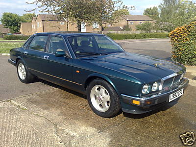

    Witam. Jaguar mial uszkodzona uszczelke pod glowica - wszystko dzialalo z wyjatkiem prawidlowej pracy silnika i paru nie dzialajacych bzdur w elektryce w srodku. Z elektryka nie bylo problemow, uszczelka to caly dzien ciezkiej pracy(dwa dni po wymianie ciagle boli mnie polowa miesni :) ) Po wymianie uszczelki, wszystko skrecone z manualem Haynesa i obszerna biblioteka z Jag-lovers forum - silnik nie odpala. Jedyne co slychac to pstrykniecie rozrusznika i koniec. Widac jak kolo z przodu proobuje sie ruszyc i tyle.
    Akumulator z ktorego obecnie korzystam stal w innym jaguarze, totalnie rozladowany do okolo 5-6v, nie byl jezdzony pewnie z dwa lata conajmniej. Po ladowaniu jest na nim jakies 13.5v. Po kilku probach rozladowuje sie znowu do 8-9v. Przy probie ruszenia wszystko w srodku gasnie. Oryginalnego akumulatora ktory byl w aucie nie bede mial jeszcze z tydzien. Pytanie brzmi czy to wina tego akumulatora czy czegos w silniku? Samego rozrusznika w zasadzie sie nie dotykalismy.

    Witam ponownie, aku w koncu dojechal. Zamontowane, auto odpala pieknie za kazdym razem, troche dymil z pod kolektora na poczatku ale to raczej resztki WD40 ze srub.
    Niestety po okolo pieciu minutach jazdy spada gwaltownie cisnienie oleju na biegu jalowym do praktycznie zera z okolo 5.
    Za kazdym razem to samo, silnik odpala cisnienie oleju idealnie idzie do okolo 5 i za chwile spada do zera. Temperatura silnika ciagle idealnie, zadnych wachan praktycznie, olej w ktorym bylo sporo wody calkowicie spuszczony i zalany na nowo olejem zalecanym przez jaguara.
    Gdy trzymam silnik na obrotach powyzej tysiaca problemu nie ma, cisnienie od razu idzie z powrotem do gory jakkolwiek czuc po pewnym czasie lekka spalenizne i jak tylko puszcze pedal gazu od razu cisnienie spada wiec zostaje mi albo wylaczyc silnik albo dalej go trzymac na gazie. Nie jest to raczej olej, ani spaliny, chociaz nie wykluczam tego pierwszego. Silnik pracuje okej, zadnych dziwnych trzaskow, etc moze ledwie slyszalne pykanie, ale to raczej nic.
    Co moze byc tego przyczyna? Czyzby to nieszczelnosc filtru oleju albo jego mocowania i zasysa powietrze? Filtr oleju mocuje sie w tym modelu na metalowej ramce ktora jest przykrecana do silnika, miedzy ta ramka a silnikiem nie bylo zadnej uszczelki- troche dziwna sprawa. Z drugiej strony gdyby bylo tam jakos nieszczelnie pewnie widac byloby jakis wyciek a tak nie jest. Pompa oleju przed wymiana dzialala ok wiec raczej wykluczam jakikolwiek problem z nia, z drugiej strony auto nie dzialalo wiecej niz 3 minuty przed wymiana uszczelki.

    Cykanie w silniku jest norma w tym jaguarze, sprawdzilem w trzech innych i jest okej, tak samo. Panewki panewkami, czy moglo sie im tak po prostu cos stac? Przed sprawa z uszczelka te auto dzialalo na tip top, serwisowane regularnie i ogolnie w stanie idealnym jak widac na zalaczonych zdjeciach. Poprzedni wlasciciel takze niczego nie zauwazyl.(taki bardzo wiarygodny wlasciciel)
    Sprawa wyglada tak, ze sprawdzilem jeszcze raz i w momencie kiedy cisnienie spada pod filtrem oleju a w zasadzie pod jego mocowaniem pewnie, ktore przykreca sie do bloku silnika - pojawia sie troche oleju wiec nie jest to szczelne. Jestem pewny ze nie ma tam uszczelki i nie bylo juz conajmniej od jakiegos czasu. Czy to moze byc to? Dosc ciezko taka uszczelke dostac i pewnie z tydzien to zajmie ale chcialbym sie bardziej upewnic zanim przyjdzie. Mam jeszcze podejrzenia co do czujnika ale przy okazji wymiany filtra juz sprawdze.

    Witam ponownie. Przyszedl mi nowy czujnik, po wymianie wszystko dziala tak jak trzeba. Cisnienie ksiazkowe po 15 minutach 2 z kawalkiem. Pozatym by sie do niego dobrac trzeba rozebrac cala prawa strone :)
    Jedyny problem to kontrolka check engine ktora mignela przez chwile z totalnie nieznanego powodu. Troche mnie to zaniepokoilo ale poki co wszystko dziala idealnie, silnik pracuje swietnie, troche dymi z powodu starych uszczelniaczy ale to moze kiedy indziej wymienie. Zreszta nie jakos strasznie i mozliwe ze to tylko resztki oleju przy wydechu sie dopalaja.
  • #21 6674467
    katar83
    Updejt : Check Engine to byl blad zaworu powietrza na biegu jalowym(jakkolwiek to po naszemu sie nazywa). Zanim komputer ustawial sobie prawidlowe obroty przez okolo 3 sekundy obroty lekko falowaly. IAC wyciagniety, wyczyszczony i smiga swietnie :)
